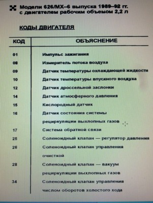

Вот тебе коды ошибок для нашего двигателя 2.2 F2. Ща найду ссылку по рег-ке.
.jpg [ 99.56 | Просмотров: 10700 ]

Огромнейшее СПАСИБО!!! и за сылочку и за инструкцию по диогностике.
