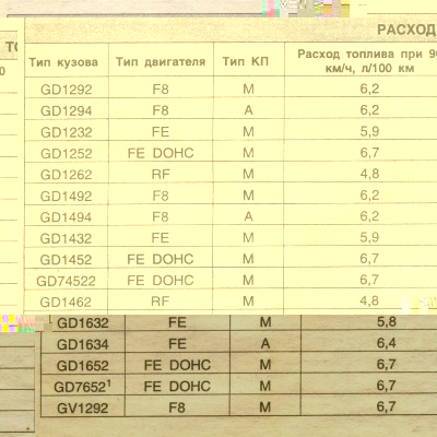

Загрузить страницу не получилось В моем МАНУАЛЕ написано :GD1232 ,GD 1432 механика , расход на 90 км/час -5,9 ; GD1632-5,8;GD1634 автомат-6,4
(Автомобили MAZDA-626,Руководство по эксплуатации, ремонту и ТО, Москва, ЛАГУНА, 2003г.)
Спасибо.
Уж очень "сладкие" цифры 5,9 :) ,проверю в реальности,сколько покажет.
Спасибо.
Комментарий к файлу: Вторая попытка отправить расход...
00111.jpg [ 196.27 | Просмотров: 9369 ]
