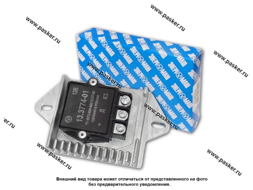

вобщем так
поставил я коммутатор от волги :)
использовал обычный.
но существует как минимум два других достойных внимания.
вариант с микроконтроллером и мосфетами, обладает двойной искрой при запуске (обещают лёгкий пуск) и так же мосфетами на выходе (не греется и напряжение выше, важно при дохлом аккумуляторе)
вариант с двумя коммутаторами в одном корпусе, зная качество запчастей отечественных засунули тупо два одинаковых коммутатора в один корпус, с каждой стороны выводы отдельного коммутатора :lol:
если один сдох - просто перекидываешь концы на другую сторону и едешь дальше.
в планах поставить коммутатор с октанкорректором, тобишь из салона регулировать УОЗ рукояткой.
хз зачем, но раз провода всё равно выведены почему бы и не попробовать.
звук мотора резко изменился, стала басить основательно и подпёрдывать, при сбросе газа постреливает в глушитель.
ХХ поднялся примерно на 200 оборотов.
УОЗ не выставлял, лень уже было.
да и как-то разницы в угле поворота трамблёра я не заметил. только в левом крайнем положении чуть чуть чаще подпёрдывает.
кто-то говорил мол на слух можно выставить... у меня на слух одинаково в любом положении.
может я на один зуб ошибся??
ну и запускается странновато
раньше запускалась по другому.
ЗЫ
при запуске стрелка тахометра прыгает как на волге :lol:
и в принципе из за этого коммутатора тахометр может врать...

Megavolt-2006 писал(а):
Коммутатор в бардачок....
Тестировал коммутатор в течении нескольких дней,никаких изменений и отличий в работе от штатного коммутатора не заметил,заводится хорошо(как и раньше),в ходу тоже все как было раньше,ничего не греется,ни корпус самого коммутатора,ни катушка зажигания.
Это я писАл о волговском коммутаторе здесь: viewtopic.php?p=595518#p595518
Правда ставил я "правильный" коммутатор. http://s014.radikal.ru/i327/1112/2c/615e51319837.jpg
Так вот,повторю еще раз,работа мотора не отличалась абсолютно,заводилась машина без изменений,никакого пердежа в глушитель и дерганья стрелки тахометра не было.
П.С. Волговские коммутаторы бывают двух видов,одни работают с добавочным резистором(они не подходят для замены),нужно ставить коммутатор который работает без добавочного резистора,у них даже номера разные.

от волги стоит 300 рублей
китайский дешевый от 700 рублей
нормальный тыщи 3 =)
правильного я не нашёл. были тока штатные :(
но звук реально другой, басит.
и заводится по новому. сначало вспышка в одном цилиндре, два или три раза, а потом схватывает и обороты растут.
раньше либо схватывало либо нет, без промежуточных одинарных вспышек. пару раз прокрутил в холостую (чем холоднее тем больше холостых оборотов) и схватило.

с старым коммутатором мотор было не остановить, хоть сцепление бросай, хоть тормоз жми.
тахометр падал до нуля почти но потом он обратно раскручивался как только нагрузка пропадала.
щас только ниже ХХ опускаются и всё, глохнет, во дворе в сугробе заглох. притормозил за машиной на дороге - не смог тронуться заглох.
была хорошая машина, взял и сломал как обычно :(
1.Номер волговского коммутатора в студию.
2.Когда ставил трамблер мог легко промазать на зуб(вправо-влево).
gruzdev_f писал(а):
да и как-то разницы в угле поворота трамблёра я не заметил. только в левом крайнем положении чуть чуть чаще подпёрдывает.кто-то говорил мол на слух можно выставить... у меня на слух одинаково в любом положении.
может я на один зуб ошибся??ну и запускается странновато раньше запускалась по другому.
3.Корпус коммутатора хорошо прикручен к массе?нету разности потенциалов?

коммутатор ЭНЕРГОМАШ 13.3774-01 Калуга
один в один
склоняюсь к промаху на зуб. ибо даже если крутануть в сторону ранннего до упора и поддать газу хорошенько то ничего особенного не слышно. детонация должна же быть? хотя поставил по фотке так же как было.
надо выкручивать свечку и проверять отвёрткой...
масса нормально, пассатижами пробовал прижимать дополнительно, эффекту нет.
Коммутатор не совсем правильный,первые цифры должны быть не 13 а 131.
Я не зря в своем отчете акцентировал внимание на качество и номер волговского коммутатора(это очень важно),а вы смотрите только картинки :D .
Ты взял коммутатор 13.3774-01 его прямой аналог 13.3734.
13.3734 это устаревший коммутатор,который работает с дополнительным резистором,и скорее всего не дружиит с сопротивлением обмотки нашей родной катушки.
Коммутатор с первыми цифрами 131,это уже нового образца коммутатор которому не нужен доп.резистор.
Впрочем сам почитай здесь: http://www.zr.ru/a/4524

Если метки совпадут,коммутатор отнеси обратно в магазин.
П.С. В своих отчетах,я стараюсь давать только проверенную мною лично информацию,проверяю все на своей машине,только потом публикую здесь,если уж что то хотите повторить,то желательно это делать 1:1 как написано в отчете,что бы не было проблем.
17 фев 2012 12:33
Сообщений: 1163
Откуда: Тверь
Автомобиль: 626 GD FE 2.0i
я уже подковырнул ему крышку и заглянул что внутри :oops: обратно не возьмут...
внутри кстати жуть, даже на 300 р. не тянет.
то-то я заметил что когда завожусь напряжение проседает резко параллельно со вспышками. аж прям стартер останавливается, а там катушка бедняжка принимает ударную дозу электричества, как она у меня не сдохла ещё))
низя мне технику доверять :sorry:
пойду пешком вечером схожу в магазин попытаюсь купить коммутатор 131.
