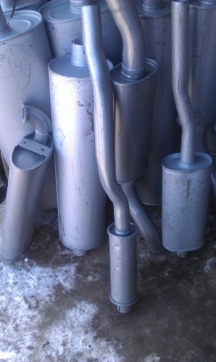

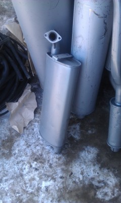

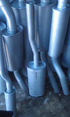

народ подскажите, не могу определится с глушителем. Ходил на рынок показали от газ 24. Что не знаю как его в карячить. Фото с рынка, везде по центру. каждая деталь 500 руб.
3 газ24.jpg [ 148.72 | Просмотров: 16442 ]
2 газ24.jpg [ 146.92 | Просмотров: 16442 ]
24.jpg [ 164.45 | Просмотров: 16442 ]
а ты его и не вкорячишь :) пока не вваришь родные фланцы и усы по размеру
У Вас в России полно всяких эксиситов проще там заказать...
Например Walker 13185 та брал...
от волги всё равно изгибы труб точно не подойдут, подрезать подгибать надо... и висеть и пердеть как у волги все равно будет! а еще гнить побыстреее... прошареные волгари опять же Walker берут....
А этот Walker 13185 только Усы с оригинала лучше переварить - на нем левые были и ограничителей для резинок не было...
И фланцы поварить - фигово приварены... зато радиусы изгибов труб совпадают...
А если трубы целые или подлежат восстановлению просто бери банки подходящие по функциям и размерам.
