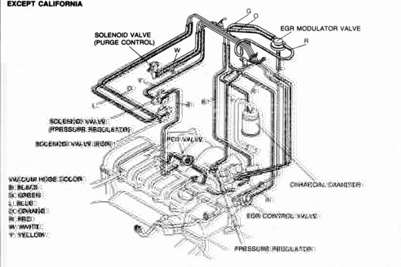

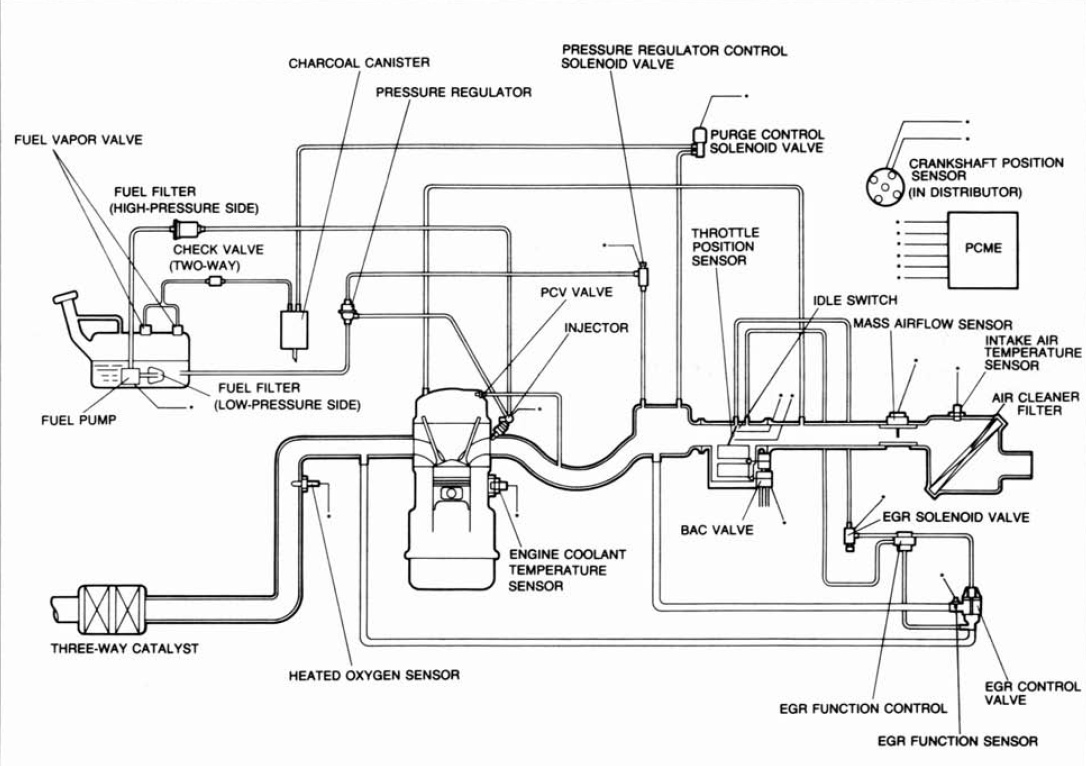

Есть у кого-нить схема трубочек(на впуск,клапан егр, топливные и.т.д) на fs 2.0 ?? %)

24 окт 2009 22:17
есть, но там 3 варианта исполнения...

stm писал(а):
скинь плиз все 3 ! rrrttt3@rambler.ru
Ford Probe2 2.0м 16кл 93г европеец...-аналог мазда 626 ge 2.0 fs
 Заголовок сообщения: Re: Белый дым вернулся. На улице ниже +10. | мазда (mazda) форум
26 окт 2009 11:55
Rt3
вероятнее всего этот вариант:
v2.jpg [ 112.04 | Просмотров: 4389 ]
v1.jpg [ 164.8 | Просмотров: 4389 ]
