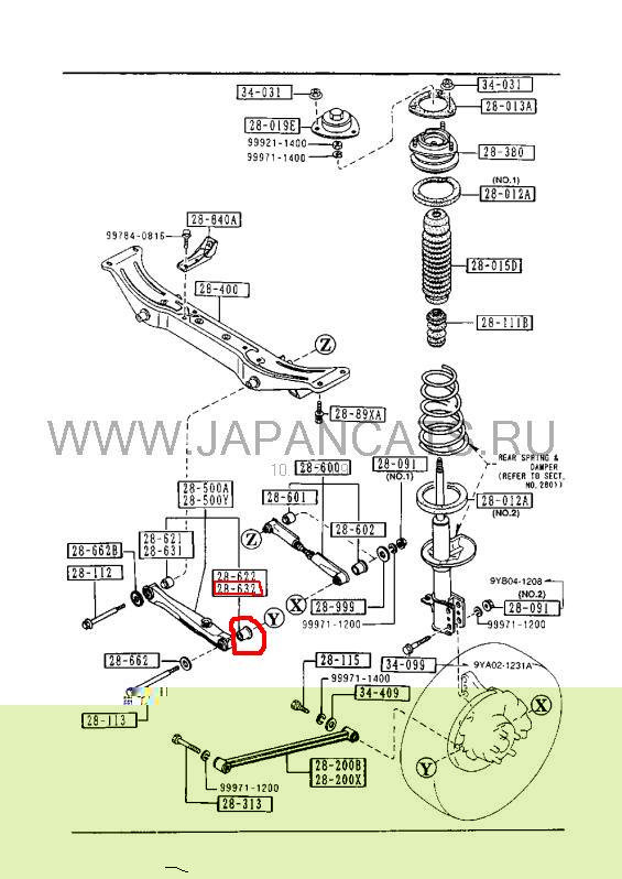

подскажите как должен стоять сайлентблок в задней подвеске. буртиком по ходу машины или нет. и должна ли быть на нём железная втулка. на моих почему то не было.
