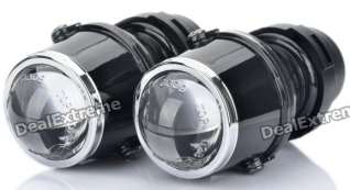

хвастаюсь:
наконец пришли линзованые противотуманки :) заказал ещё в ноябре, чтоб тёмными зимними утрами ездить.
sku_107072_1.jpg [ 8.76 | Просмотров: 3762 ]
китайский клон hella micro de
аж 700 р. пара :) дорого конечно но зато линзованые.
брал там http://www.dealextreme.com/p/car-fog-la ... air-107072
лампочки H3
внутри стоит бленда чтоб светили только вниз. чёткая граница. засветки вверх нет.
примеряю куда бы прикрутить :)
