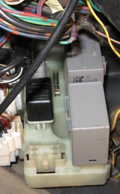

Vadim1024 писал(а):
Megavolt-2006 это возможно для 89 года, а у меня "неправильная" машина, но кстати факт, что разница существует у меня для стопов для габаритов 2 разных блока, фотка это подтверждает, значит моя версия точно имеет место быть :)
Вот фото ещё одной "неправильной" машинки. Реле проверки стопов и габаритов даже обозначено.
Да...,все запутанней чем я думал :pardon: ,и реле бензонасоса на твоем фото не видно(наверное под капотом сидит).
В родном воркшопе по FE этот блок почему то не описан,в воркшопе по F2 пояснения по блоку реле присутствуют(выше была картинка),но как оказалось описание с FE не совпадает.
Залез сегодня и сфоткал свой блок,таки Вадим был прав,блоки контроля лампочек стопов и габаритов на FE разделены(на фото которое выше постил Женя,не видно было еще один серый блок вверху).
Вот свежая фотка где видно все реле и блоки FE.
На зеленоватой коробочке видны надписи,это блок управления стопами.
Верхняя серая коробочка,блок управления габаритами.
Нижняя серая коробочка,это реле поворотов.
Реле бензонасоса вообще нет-(механический). :D
Наконец-то увидел Женину фотку. Правда только в его посте. В цитатах уже почемуй-то не кажет...
Короче, посмотрел я на все ваши картинки и сдается мне, что вы сами себя перехитрить хотите :) Коробка с реле
более-менее похожа. По составу реле понятно, что возможна разница. У карбовых, как минимум, нет реле бензонасоса
(или оно стоит в другом месте). Все остальное похоже, но никто не отменял возможных различий 87-го и 89-го
модельного года. Кстати в Supplemental воркшопе для 89-го года есть пара картинок на эту тему. На странице T-2,
например, упоминается реле проверки стопсигналов. У 87-го года оно, например, стояло совершенно в другом месте
(под капотом), стр. 15-48. Короче все коробки правильные с учетом того, что надо смотреть на конкретную модель!!!
Вчера залез глянуть свежим взглядом. У меня все один в один как на твоей фотке, так же присутствует пустое гнездо.
По поводу массы от магнитолы у меня она приходит из жгута проводов туда и всегда была подключена
