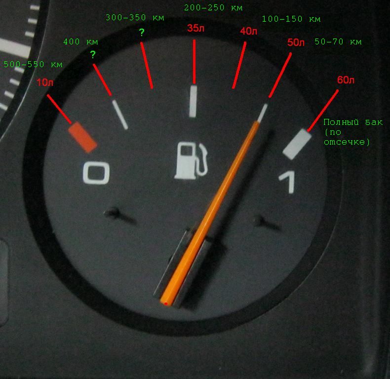

калибровал БК,сливал весь бензин из бака,через пробку внизу,и заливал мерной канистрой точное количество бензина
Всегда думал,что если стрелка показометра бензина стоит точно посередине шкалы(на 12 часов),то в баке должно быть 30л бензина(то есть пол бака),как известно из мануалов полный бак у нас 60л.
Вот вчера игрался с бензином,сливал\заливал,и получилось у меня такая картина маслом :)
Когда сливал бензин стрелка стояла четко на 12 часов,слилось 35л бензина :pardon: (может показометр брешет,а может так и должно быть :pardon: ). Просто если рассуждать логически,то при показаниях стрелки в ноль(красная метка) в баке еще остается 10л бензина и загорается лампочка,вот эти "лишние 10л" и мешали поделить адекватно шкалу.
Раньше пытался как то понять разметку на показометре,но не было точных данных,теперь могу сравнивать показания на приборке с показаниями на БК(я забил в меню точную цифру бензина в баке).
Зеленые знаки вопроса на картинке,это еще не проверенные по БК данные(позже дополню).
Вот,как то так :pardon: ,может у кого есть другие цифры?

Юра, у меня было ощущение, что где-то между 50 и 60 стрелка очень хорошо "зависает". Я когда в Крым ехал, залил полный бак бензина, стрелка легла до упора вправо. В пути первые 250км стрелка так и стояла на последней отметке. За последующие 50-70км она сразу провалилась на предпоследнее деление (50). Хотя может это и лично у меня так.
MaZda 626 GD 2.0i FE 1990

Megavolt-2006 писал(а):
...может у кого есть другие цифры?
Цифер нет, есть наблюдения :)
А наблюдения немного не соответствуют твоим цифрам. Почему? - Не знаю. Наблюдения следующие - шкала неравномерна.
В правой половине стрелка "падает" быстрее, чем в левой. Особенно в самом начале. Об этом уже кто-то писал,
не помню кто. Вот попробовал "изобразить" свои наблюдения, только не в литрах, а в пробеге. Эти данные больше
верны для теплого времени года. Зимой у меня статистики меньше. Самая левая цифра соответствует правому краю
красной зоны, а не середине.

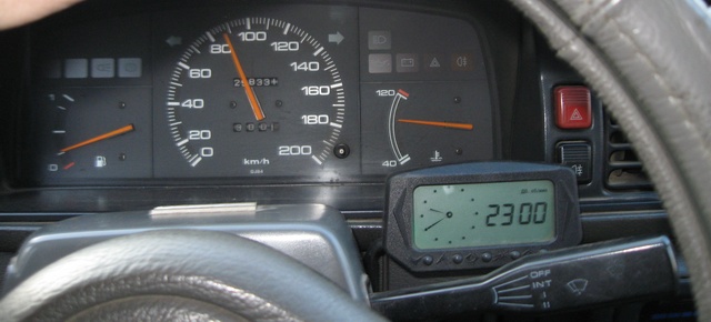

Тоже надо свой БК калибровать(жду тепла).
Когда менял ББ при показании "0" слил ведро бензина,правда на моём указателе между "0" и упором расстояние приличное.
И неравномерность показаний присутствует:стрелка(как сказал Sun) "зависает" от половины и выше.
