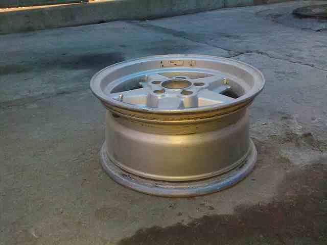

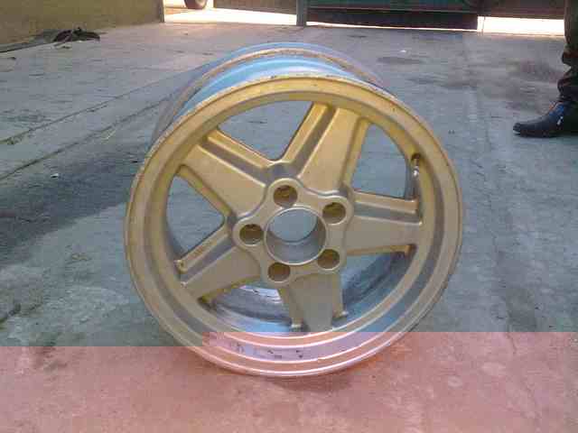

Я так понял,что диски 205 *15 подойдут если поставить резину 205*15*60 ? Просто как-то видел на ждешке диски от мерса звёзды,а у соседа точно такие лежат в гараже,но без резины. Отдаст мне по дешовке.

205/60 R 15 вообще довольно редкий размер, сам когда-то хотел такую. Поискал, да бросил, выбор маленький. С 205/65, кажись, об заднюю стойку должна драть.. Ибо уже при 195/65 там зазор с мизинец.
205/65/15 в теории всего на 13 мм больше в диаметре, чем 195/65/15, т.е. примерно по 7 мм на каждую сторону. Может и
влезет, хотя добром это вряд ли кончится... Имхо, любой застрявший камушек будет лупить опору со всей дури...
