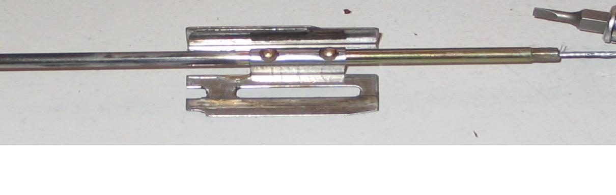

Разобрал я черную коробку в которой трос сидит на планке. Так вот там в нее похоже впрессован.
Попробую фото сделать.
Теперь ломаю голову что сделать? Либо тупо выводить трос подсоса как в Жигулях (ручной). Либо трос поменять.
Как можно нарастить трос? нужно совсем чуток. Но что бы он в кожух залазил.

Никак ты его не нарастишь, чтобы он в оплётку влез. Только удалять хирургическим путём и колхозить новый трос в старую оплётку. Обрубаешь старый трос под корень возле заделки, стачиваешь на наждаке остатки проволочек, зажимаешь в тиски, накерниваешь центр и высверливаешь, сломав при этом пару свёрел. Потом заклёпываешь новый трос. Для надёжности можно пропаять с кислотой. Я так делал, когда у меня лопнул тросик спидометра.

ВОт фото самой трубки с тросиком. Она похоже не разборная.
.JPG [34.45 ]

Я придумал как сделать!!!!
Проблема состоит в том что тросик стал короче, а оплетка осталась той же длинны и тяга залонки не может открыться из за того что торчит конец оплетки. Если укоротить саму оплетку кожух (зажатую в крепеж), то все будет отлично. А запас оплетки огромен.

как вариант...откусываешь-мона и срезать кожух оплетки из салона с запасом...кожух чуть обтачиваем чтоб трос был виден примерно на пару см ..берешь новый трос в старую оплетку вставляешь и делай дальше,а то что из салона либо запаять-что вряд ли толково-проще по типу хомута сделать-зажать чем...всеравно под ногами видно не будет .да и панелью закроешь...
