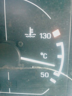

Не могу разобраться, какому делению соответствует какая температура, может кто подскажет? Вот такую температуру показывает на полностью прогретом движке, и не пойму - это нормальная температура, или двигатель плохо прогревается? Сменил термодатчик, который идёт на стрелку - показывает ту же температуру. Почему интересуюсь: повышенный расход топлива, и ооооочень плохо работает печка. Не отрицаю что возможно плохо работает термостат, но для этого нужно разобраться сколько ДОЛЖНА показывать стрелка температуры...
.jpg [ 63.18 | Просмотров: 4941 ]

StripSmile
кажется, то деление, что посередине это и есть "нормальная рабочая температура" то бишь около 90 градусов. у меня кстати после замены радиатора тоже температура очень редко доходит до рабочей. замена термостата не помогла...
)))) у меня тоже так же стрелка болтается )) рукой двиг трогал, вроть горячий (ну окола 90), главное чтоп выше не поднималась, привыкнеж... а печка норм греет вот в -20 на улице в салоне было +30ть :o
50 градусов
первое деление - 60
второе деление - 88-90градусов
130 градусов.
