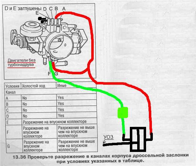

вот нарисовал картинку для коррекции УОЗ
ccd3b4659741.jpg [ 45.91 | Просмотров: 4675 ]
трубки B и G соединены тройником, в чём сакральный смысл?
при том что трубка B регулируется ещё и винтиком.
этот винтик как минимум влияет на ток воздуха в обход ДЗ ибо воздух подсасывается через штуцер G по петле через тройник из штуцера B
может при движении ДЗ винтик влияет на скорость пропадания вакуума, как-то более плавно или наоборот более резко происходит процесс.

а если её выбросить то станет в 2 раза просторней под капотом, запасной клапан и схема трубок становится сразу ясной и понятной.
а так же не будет возникать вопрос зачем нужен тот синий клапан под ДЗ на впуске.
этот винтик регулирует перетекание вакуума по шлангу и следовательно вакуум в шланге корректора, УОЗ на ХХ.
для сравнения текущего состояния мне нужны 2 цифры
1. правильный УОЗ при отключенных и заглушенных трубках корректора, (то есть любимые 6 градусов?)
2. правильный УОЗ при подключенных трубках на ХХ и на рабочих 2000 оборотах, снятый с здорового экземпляра :)
