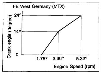

Сообщений: 1163
Откуда: Тверь
Автомобиль: 626 GD FE 2.0i
Corsair_70 писал(а):
Открываешь правильный воркшоп и смотришь в раздел "распределитель" - стр. 5-11 - 5-14. Там все разжевано (даже без понимания английского)
открыл, смотрю про центробежный регулятор
сказано отключить вакумные трубки.
нарисован график угла зажигания от оборотов
sku_107072_1.jpg [ 11.36 | Просмотров: 3790 ]
на ХХ угол 0 градусов
на 3360 угол 14 градусов
но блин на странице выше написано что угол должен быть 6 градусов на ХХ
я вот этот момент не догоняю, они просто график косячный нарисовали? он должен начинаться не с 0 а с 6 градусов?
