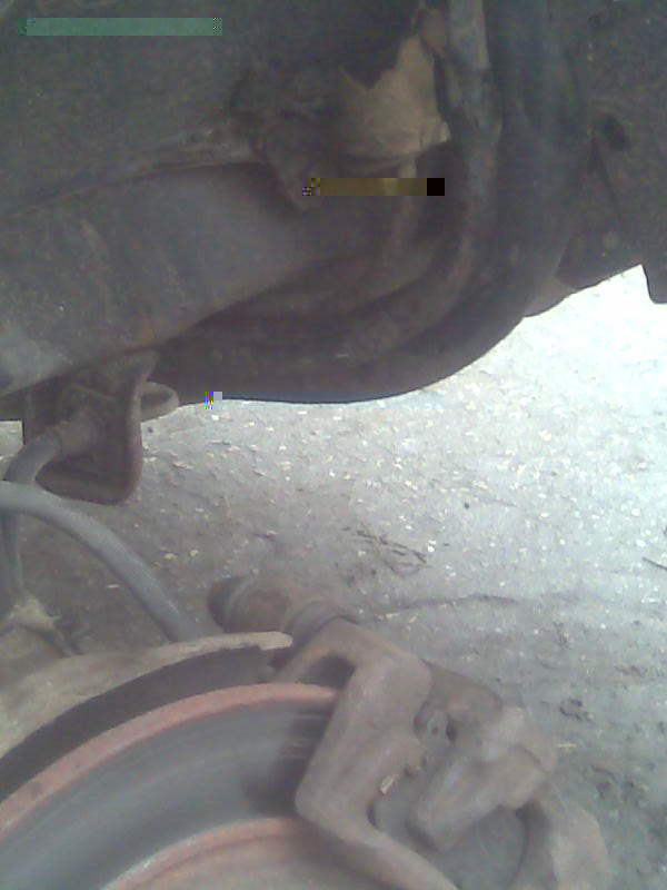

сегодня ехал по трассе, заезжаю в населённый пункт,сбрасываю скорость, после населенного начинаю набор машина как будто кого-то на галстуке тянет не понял что за фигня?,через пару километров появился запах колодок в салоне,остановился,заклинил задний суппорт,кое как доковылял до дома, открутил суппорт вынул колодки,смазал направляющие ввернул поршенёк в суппорт собрал всё на место,пробовал крутнул диск,вращается хорошо нажал на тормоз остановился,и так пару раз,поставил колесо и контрольная поездка опять та-же ерунда :cry: а завтра как назло в командировку ехать,что делать ума не преложу :(

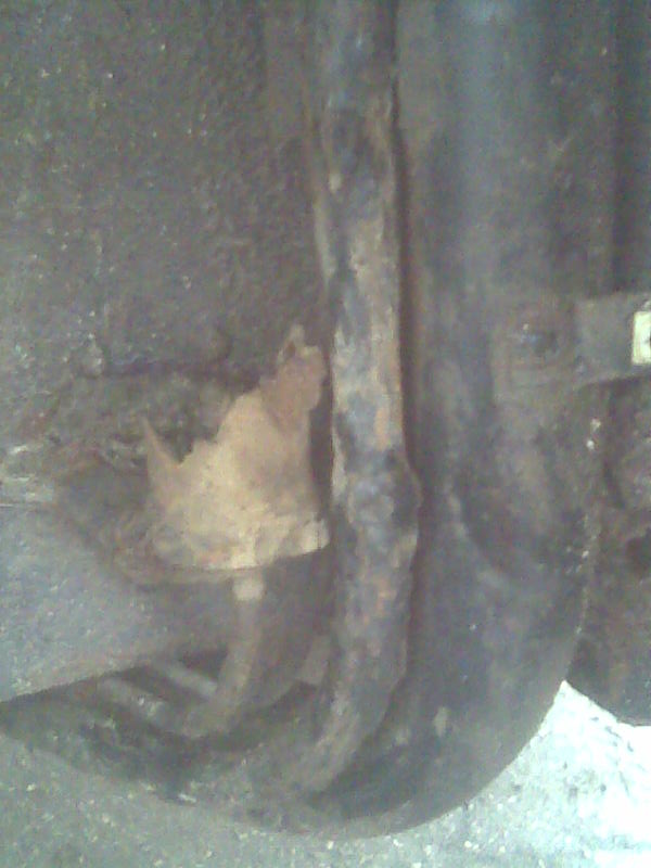

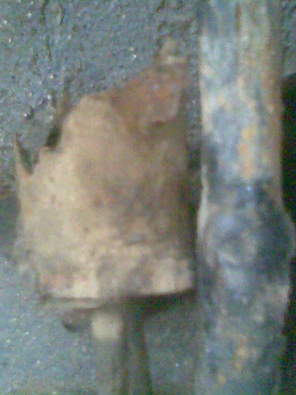

люди что это за остатки бачка иле кокой-то другой хрени? туда подходят 2трубки они очень нужные или их можно заглушить?
Комментарий к файлу: люди что это за остатки бачка иле кокой-то другой хрени? туда подходят 2трубки они очень нужные или их можно заглушить?

люди что это за остатки бачка иле кокой-то другой хрени? туда подходят 2трубки они очень нужные или их можно заглушить?[
Остатки сепаратора бензиновых паров. Можно заглушить.
