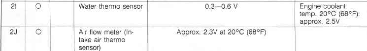

Во-первых, обязательно прозвони ДТОЖ и ДМРВ через проводку, от разъема мозга. В первом приближении можно и
просто саму проводку прозовонить, но так ты не поймаешь контактных явлений в разъемах. У меня, например, был
плохой контакт в разъеме ДТОЖ (причем только при определенной температуре) и, как итог, дикие сбои в работе
двигателя. Заодно уж желательно и линию сцепления и нейтралки от мозга проверить.
Во-вторых, твой диод моргает явно неправильно. Даже при наличии 17-й ошибки у меня он моргал с периодом около
0,5 - 1 сек. Точно период сейчас не помню, но Юра выкладывал в свое время видео с правильным морганием. Пока
ясно только одно - смесь действительно готовится отвратительная, а именно за ее качество отвечают не так уж и
много датчиков - по сути, ДМРВ и ДТОЖ.
Если у тебя нет заметной разницы в работе на ХХ на непрогретом и полностью прогретом двигателе - то пенять на
ДТОЖ может и не стоит, но только при условии, что при горячем двигателе сигнал на мозг от него поступает
правильный (а не то, что мозг думает, что двигатель вечнохолодный).
Если с ДТОЖ окажется все в порядке, то, видимо, придется ковырять ДМРВ или его цепи (в том числе в мозгу). Не
хочу "загружать" тебя сразу всеми теориями. Давай идти последовательно. Прозвони датчики со стороны мозга и
убедись, что на горячую сигнал ДТОЖ на ECU правильный. Я когда этим занимался, у меня ECU валялся во вскрытом
виде в ногах у пассажира, что позвляло легко и непринужденно сдернуть разъемы и прозвонить датчики, а также
потыкаться осциллографом в саму схему ECU. Дерзай!

щас датчик температуры воздуха проверил.
на улице -2 и он показывает 4,5 килоома
пальцами активно погрел его, стал показывать 2,4 килоома
всё Ок кагбы в плане сопротивления
НО! в плане напряжения не очень. напряжение на датчике примерно 2,3 вольта на холодном (-2 градуса).
а воркшоп нам говорит 2 вещи, во первых сопротивление датчика на странице 4B-94, а во вторых напряжение на входе в мозг при 20 градусах на странице 4B-89.
.jpg [ 13.96 | Просмотров: 6635 ]
так вот сопротивление совпадает а напряжение показывается как при +20 градусах.
так что... фигня какаята. сам датчик исправен, но напряжение на входе в мозг неправильное.
это же напряжение и на клеммах ДМРВ.

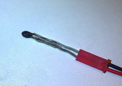

кстати кому интересно
вот что внутри ДТОЖ находится :)
диск из 2х металлов запаян в капельку смолы кончики наружу торчат.
капелька смолы намазана всунута в латунную трубочку датчика и залита пластиком теплопроводным.
на фотке я его воткнул в разъём чтоб удобней измерять было.
самопальное эталонное сопротивление для проверки сопротивления в ДМРВ
10032012177.jpg [ 57.1 | Просмотров: 13011 ]
