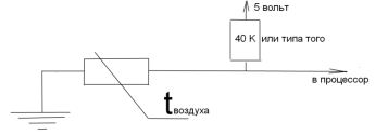

gruzdev_f писал(а):
чем холоднее тем напряжение должно быть выше.
зависимость прямая от сопротивления.
чем теплее тем меньше сопротивление и ниже напряжение.
чем холоднее тем больше сопротивление и выше напряжение.
если вообще отсоединить датчик то сопротивление становится бесконечно большое и напряжение = опорному.
что-то у меня сегодня уже ум за разум зашел... Федор, у тебя есть эквивалентная схема всей этой связки датчиков -
ДМРВ, ДТОЖ и давления относительно +12 и массы? Что-то никак не могу сообразить про делитель и опору - что
именно делится и между чем.
А настораживает меня только одно - раз твой датчик показывает "более теплый" воздух вместо реально холодного, то
мозг должен лить топлива меньше, чем требуется (т.е. обеднять смесь), т.к. плотность теплого воздуха (а
значит и масса) меньше, чем у холодного (а следовательно, если влетело Х грамм, то ECU, судя по датчику, считает,
что якобы меньше).
А у тебя мы, вроде как, боремся с переобогащением смеси и вызываемым им повышенным расходом. Или я что-то не
так понимаю? Пойду-ка я тогда спать...

Corsair_70 писал(а):
что якобы меньше).
ну с опорой всё просто, должно быть.
40К это я от балды написал.
1.jpg [ 9.41 | Просмотров: 3892 ]
в мозге на входе стоит постоянная подтяжка к +5, опорному, а терморезистор это подтяжка к земле.
при изменении сопротивления резистора в ДМРВ меняется напряжение.
в середине температурного диапазона (от -20 до +60) при +20 градусах воркшоп обещает нам 2,3 вольта
картинку из воркшопа можно дополнить примерно так:
.jpg [ 11.68 | Просмотров: 3892 ]
да боремся с повышенным расходом
я тоже слегка сконфужен =)
вынашиваю план как бы в фильтр приделать гофрошланг с тёплым воздухом от мотора.
чего датчик скажет если ему дать тёплый воздух.
надо снять мозг, принести домой и проверить насчёт непропая.
ОК. Тогда подтяжка должна быть около 3 КОм.

кстати раз уж я теперь смотрю краем глаза за светодиодом качества смеси.
а как он работает?
его вспышки несут какую-то конкретную информацию кроме правильно/неправильно
имет значение частота и скважность?
у меня он иногда моргает как надо, тоесть частые вспышки, но это бывает редко очень и не больше 5 вспышек подрят.
а иногда как будто зависает и просто горит несколько секунд.
а как он работает?
этот светодмод моргает в соответствии с качеством смеси богатая/бедная по сигналу от лямбды.
Про вспышки читаем стр. 4B-98 - Inspection of sensitivity. Вот что я сейчас не помню, так это что-чему соответствует.
Вроде бы когда он горит - это богатая смесь (как думает лямбда).
ЗЫ: Федор, пользуйся запятыми (или хотя-бы точками), а то хрен поймешь, о чем ты спрашиваешь...

в 4B-98 не написано что означают эти мигания
там написано просто, как оно должно быть в идеале.
ладно, допустим, эта лампочка показывает активность лямбды, в принципе логично.
в исправной машине, когда загорается диод, происходит коррекция смеси мозгом, по 8 раз в 10 секунд поддерживается смесь в средней норме.
у меня присутствует ошибка номер 17.
17 возникает либо из за плохой лямбды (уже заказал новую)
либо из за того что не хватает диапазона коррекции у мозга чтобы скорректировать смесь и лямбда просто не справляется, глючит что-то другое и смесь готовится чёртикакая по случайному признаку.
надо продублировать провода ДТОЖ до мозга и ещё раз проверить плавность показаний с ползунка ДМРВ.
а так же проверить блок управления на предмет отвалившейся пайки.
фронт работ обрисовался
ЗЫ
напряжение на лямбде падает когда смесь становится богатой и растёт когда становится бедной.
