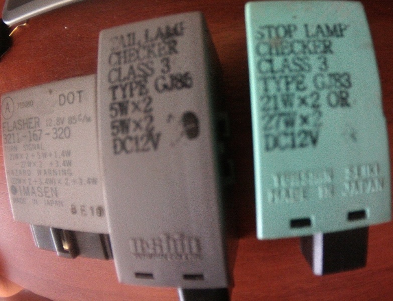

kot-m http://s60.radikal.ru/i167/1202/16/c114085848bd.jpg
Про коробочки был разговор. У меня перегорели дорожки в одной из этих коробочек и зажигалась красная лампа. По стандарту вкл. зажигание загорелось масло, генератор и лампа габарита. Завел ничего гореть не должно, если нажал на тормоз загорается красная лампа: неисправен этот блок, перегорела лампа, обрыв цепи или установлена лампа не того номинала
Как то так уже это обсуждалось

12 мар 2012 16:47
Зарегистрирован: 22 июн 2007 15:43
Сообщений: 99
Откуда: Украина
Vadim1024, Corsair_70, спасибо, будем вскрывать больной блок.
Mazda 626 GD sedan 2.0i FE 8V 1991
12 мар 2012 17:18
Сообщений: 658
Откуда: Ярославль
Megavolt-2006 писал(а):
Vadim1024 писал(а):
Значит там 2 серые коробки, одна на поворотники, вторая на контроль ламп габаритов
Вадим,где ты видишь на фотке 2 серые коробки?
Все я верно выше подписал,это у тебя неправильная машина :D
П.С.2. Ну а если серьезно,то разумных объяснений таких отличий всего два.
1.У нас разный модельный год выпуска.
2.У купешки блок реле отличается от остальных.
Второй вариант можно проверить,если попросить Сергея заглянуть на блок реле,и сравнить его с фото которое было выше(у него ведь тоже купешка).
Фото не делал (уж больно не хочется туда лезть) но все точно так же как здесь http://s60.radikal.ru/i167/1202/16/c114085848bd.jpg
Вот сейчас снял их с машины. Фото не очень отчетливое.
AMBA0042.JPG [ 182.63 | Просмотров: 11317 ]
626 GD coupe

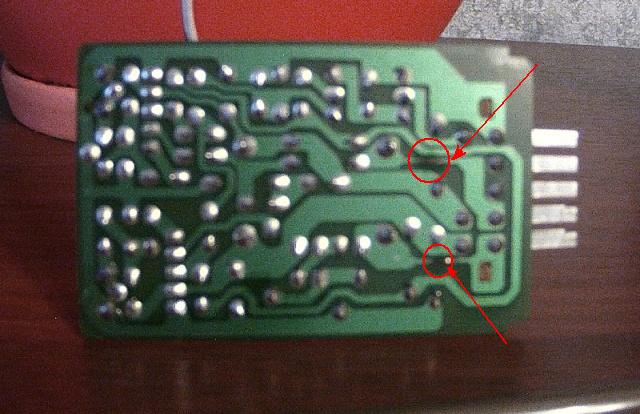

12 мар 2012 17:23
Сообщений: 658
Откуда: Ярославль
P.S.: И лампа у меня горит, и предохр-ль габаритов постоянно вылетает, и еще реле щелкает в ногах. Шевелил его(реле), пред-ль туда-сюда дергал. Щелкать стало не всегда, но все равно напрягает. Ща взгляну что в коробочке.
Дополнение: Вот причина: - сгоревшие дорожки. Почему так получилось?
AMBA0044.JPG [ 50.4 | Просмотров: 11315 ]
626 GD coupe

12 мар 2012 17:41
Сообщений: 2855
Откуда: СПб, Пушкин
Баллы репутации: 75
Ну тогда ищи сопли в проводке... Где-то коротит провод габаритов на массу. Возможно, что жгут, который идет рядом
с водительским порогом начал гнить от соленых ванн... Или в одном из фонарей что-то разболталось...
Кстати, а сигналка габаритами умеет моргать? А то может шить в ней или месте ее подключения... А может и реле В НЕЙ
щелкает?
С предохранителями есть еще такая болезнь - в блоке, куда они вставляются, отламываются лапки их держателей.
Поэтому, как минимум, можно попытаться разводить ножки предохранителей в разные стороны, а как максимум -
снимать блок, разбирать и смотреть. У меня как раз отвалилась ножка держателя предохранителя Engine...
Хороший вопрос.... Могу только предположить, что в момент сгорания лампы стоп-сигнала через эти
дорожки фигачил немалый ток...
Если не сложно, обозначь сгоревшие места на схеме реле.
