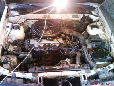

Доброго времени суток всем.ребята подскажите- начал стучать то-ли ГК ,то- ли клапан не пойму.движок вроде как Ф8. по паспорту 2.0, 12 клапанов 117 кобыл.на сколько это опасно и можно,ли ездить так. И что нужно сделать, чтоб стук убрать. Я новичек в этой машине и не хочется лезть не знамо куда, чтоб не натворить бед.
15 мар 2012 14:19
F8 это 1.8
FE это 2.0 и тот и другой может быть 12 клапанный
117 кобыл быть не может 115 у 2.2, что то у тебя дико напутано.
Определись какой у тебя двигатель, можно фото. А потом идеи выдвинем в зависимости что там ГК или простые клапана

Vadim1024 писал(а):
F8 это 1.8
Я вот и сам думаю как это.пробил по VIN- F8, 1.8, 12 клапанов, 95 лошадей, карбюратор. В ПТС написоно F8, 2.0 117 лошадей.где на двигателе табличка-не знаю (найти не смог) клапанную крышку снимал- гидрокомпенсаторы стоят, это точно.

Vadim1024 писал(а):
компенсаторы жамкал? Живые или убитые
видимо только готовится
так что лучче сначала определить что за мотор, потом может жамкать нечего будет :D

Vadim1024 писал(а):
Дэнис компенсаторы жамкал? Живые или убитые
А где их жмакать??
15 мар 2012 15:58
Судя по тому что написано в птс, может быть один из 3ех моторов или гибрид :D так что не определишь, давай фото в студию

gruzdev_f писал(а):
новичёк то новичёк, но руки из правильного места ростут.
по фотографии сможешь определить что за двигатель??
Сейчас сделаю фото и выложу
похоже на конструктор... :(

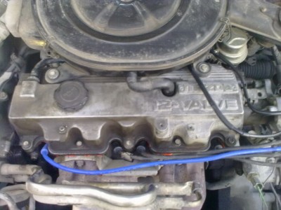

Мотор вот такой.
по внешнему виду можно отличить Ф от ФЕ?

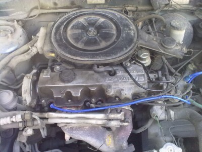

Вот с соседнего форума .по внешнему виду как у меня двигатель. написано FE 2.0 карбюратор

15 мар 2012 17:11
Сдается мне это F8 1.8 12 клап. Никаких там 100 лошадей быть по определению не может, а уж тем более 117.
Гаишники у Вас волшебники. В каком регионе интересно такое народное творчество в МРЭО?
