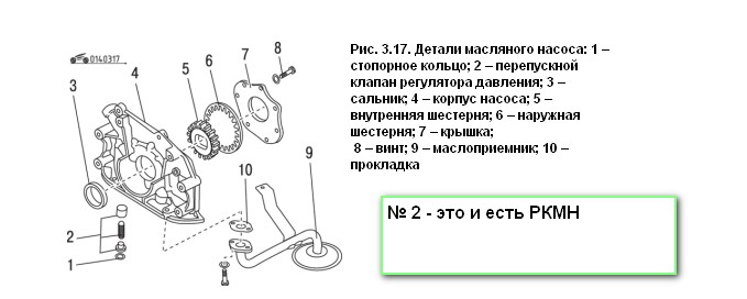

Что такое РКМН? и где он находится?
фильтра и масло поменял 1500 км назад.
находится ТУТ

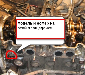

А пока опубликуй свой вин-код,и посмотри номер двигателя,он находится на площадке,под свечей первого цилиндра.

номер посмотреть не могу,темно уже.завтра попробую увидеть.
Вот где нужно искать номер.

Что такое РКМН я понял.а где он стоит?
7.jpg [ 49.63 | Просмотров: 8594 ]
