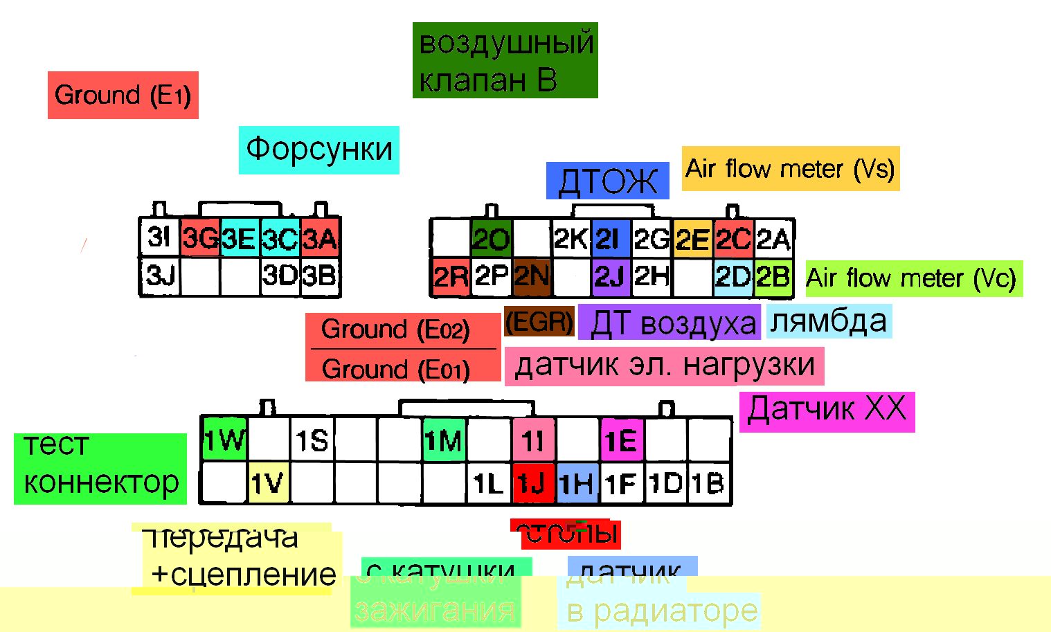

я тут для себя картинку нарисовал и напечатал.
чтоб в разъём мозгов тыкаться удобней было.
957.jpg [ 183.76 | Просмотров: 10897 ]
пустые коннекторы удалил, и самые интересные подписал.
чтоб в разъём мозгов тыкаться удобней было...
Хорошее дело, спасибо :)
Я правильно понимаю, что на картинке показаны разъемы жгута?

Corsair_70 писал(а):
ой я не помню. я ориентируюсь по пустым дыркам в разъёме для надёжности.

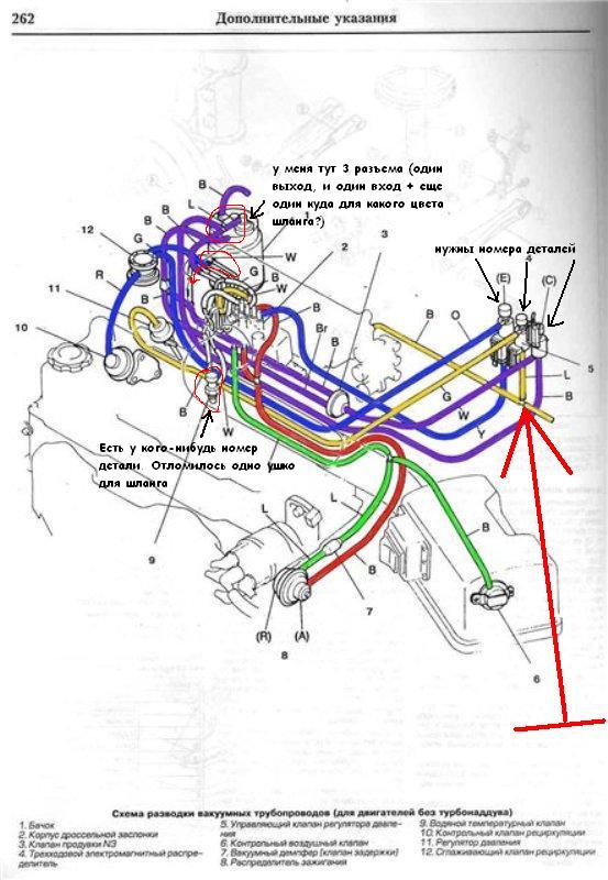

Перепутались все вакуумные шланги на двигателе FE 90 л.с. У кого-нибудь есть фотографии путей?
тема "полезная информация..." (см. подпись), раздел "диагностика", предпоследняя ссылка
СПАСИБО!!!! за информацию на половину собрал. Машинка сразу ожила.
Возникли следующие проблемы (см. на рис.):
1. Куда подходят фиолетовые шланги стоит три разъема один на выход другой на вход и еще один остается. какого цвета шланг туда нужно воткнуть?
2. Сломалось ушко для шланга на клапане температуры нужен номер
3. Нужны номера трех других клапанов
Комментарий к файлу: схема подключения вакуумных шлангов

17 мар 2012 08:31
Сообщений: 1163
Откуда: Тверь
Автомобиль: 626 GD FE 2.0i
фиолетовые шланги вместе с той круглой канистрой можно выкинуть ;)
тогла клапан с отломаным ушком будет просто не нужен. и клапан отвечающий за фиолетовые шланги тоже.
нихрена не понял...
желтый шланг, на который показывает красная стрелка, если не ошибаюсь, просто заглушен. зачем он нужен - не знаю,
возможно для диагностики
Да, и еще. В "правильном воркшопе" (в подписи) на стр. 4В-5 есть более корректная схема для двигателя FE. Можешь
заглянуть туда. А на стр. 4В-74 более детально про "фиолетовые" шланги.
