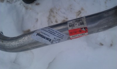

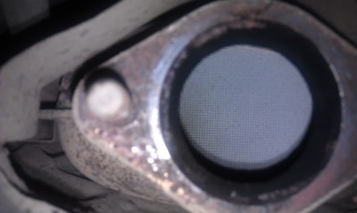

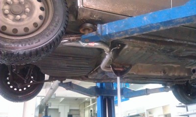

Замена глушителя. Месяца два терпел - но вот дошла до него очередь.
фото подгоревшего в нескольких местах родного (заводского) глушителя не буду, где то прогорел, где то отломился, местами проварен. Вообщем заказал я на экзисте две средних трубы Bosal 887-389 (1650 руб) и Polmostrow 12.98 (1620 руб). Причем Polmostrow 12.98 мне ни как не хотели продавать убеждали что не подойдет. По приходу на радостях поехал менять.
месте.jpg [ 143.62 | Просмотров: 19838 ]
.jpg [ 94.46 | Просмотров: 19838 ]
.jpg [ 99.16 | Просмотров: 19838 ]

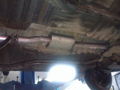

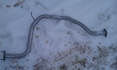

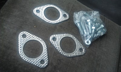

Но сервисники угомонили отправили на поиски прокладок и болтов. Сегодня заехал на рынок купил прокладки (то ли от нексии то ли от ланоса) поехал менять. результат положительный. Обе трубы подошли, варить не пришлось. только в одном месте перед каталиком отломилась труба её приварили и все, остальное болтами. сетка катализатора как я понял ещё в достойном виде. За работу взяли 1200 руб. В салоне теперь тишина - только печка урчит, но думаю и до неё доберусь ) ...
.jpg [ 145.5 | Просмотров: 19832 ]
.jpg [ 92.21 | Просмотров: 19832 ]

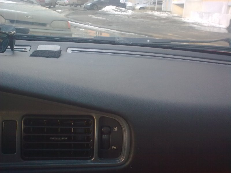

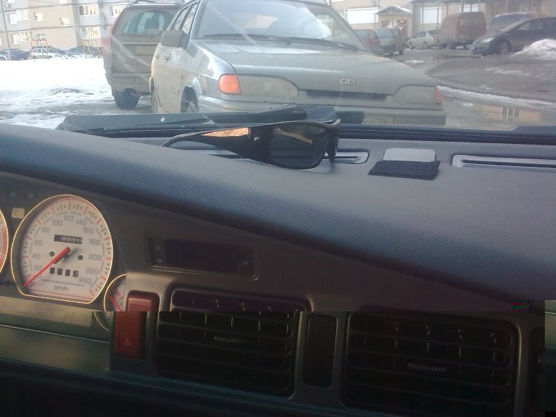

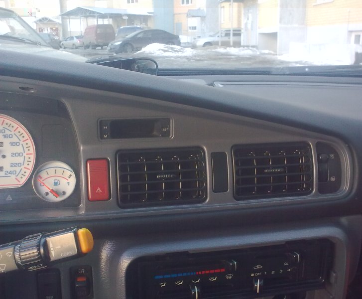

когда снимал торпеду чтоб добраться до радиатора печки(для чистки), решил обновить внешний вид, обтянул ее , как сказали в магазине, "винил-кожа", в общем всем понятно что это простой кожзаменитель. Решение было принято по двум причинам:
1) мягкая часть торпеды была изрядно поцарапана и вдобавок предыдущий владелец саморезом прихерачил держалку для телефона.
2) хотелось нового облика торпеды (не вычурного, как то что красят пластиковые вставки красным, синим ...)
