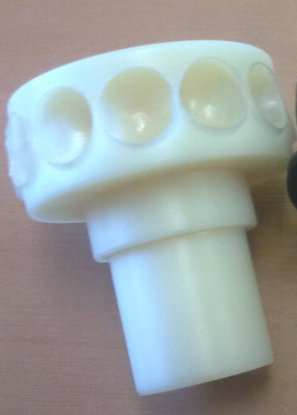

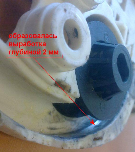

затрещал при закрывании стеклоподъемник. Вот здесь http://yandex.ru/yandsearch?text=GD++%D ... auto.ru%2F порылся и ни чего дельного кроме как купить б/у не нашел, или временные меры. Решил пойти немного дальше и сделать новую шестерню и шарики для бус, т.к. всесь узел был с сильным износом: шарики изношены, шестерня изношена, корпус узла изношен.

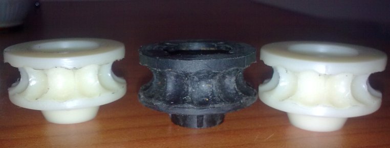

С корпусом решил поступить просто: место износа залил эпоксидкой, (небольшой совет: дождитесь момента, когда эпоксидка сильно загустеет, тут сразу можно убрать излишки и придать необходимую форму.) , и думаю этого достаточно чтобы вылечить стеклоподъемник, плюс ко всему необходимо будет поменять шарики местами, т.е самые крайние(вроде по 7-8 штук с каждой стороны) не задействованы и износа на них практически нет. Для этого нужно будет с одной стороны бокорезами разрезать тросик у обжатого кольца.
Ну поскольку есть возможность и интерес, почему бы и новые не сделать.
Шарики будут готовы завтра. С шестерней получилось вот так:
Комментарий к файлу: заготовки
1638.jpg [ 37.02 | Просмотров: 4560 ]
Комментарий к файлу: готовые шестеренки
1648.jpg [ 28.15 | Просмотров: 4560 ]

Не знаю актуально ли все это, а то могу чертеж шестерни кинуть.

drakon260 писал(а):
Это хитрый станок нужен ?
Либо во такой станок http://www.stankoexim.energoportal.ru/t ... 03783.html или подобный. Эт не везде такой найдешь :)
drakon260 писал(а):
И как такие шестерни выточить?
Или заготовку делает токарь а дальше фрезеровщик на таком станке(или подобном) http://www.knuth.ru/catalog/milling/20/index.html такой фрезойт http://www.chipmaker.ru/index.php?app=a ... &lot=11196 и с помощю http://www.allstanko.ru/mosn.php?type=osninstr&model=sg делает проходы и получается :
1638555.jpg [ 14.04 | Просмотров: 4507 ]

потом снова токарь проходит середину профильным резцом R5. В общем, не все ж так будут заморачиваться. У меня есть лишняя шестеренка, если кому понадобится могу выслать, безвозмездно, т.е. даром.
drakon260 писал(а):
И про шарики тоже, как их делать?
на токарном станке профильным резцом завтра будет пробовать токарь, если не получится то сделают прессформу и лить.
А лучше всего купить б/у или способ который описал чуть выше. :)
