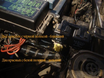

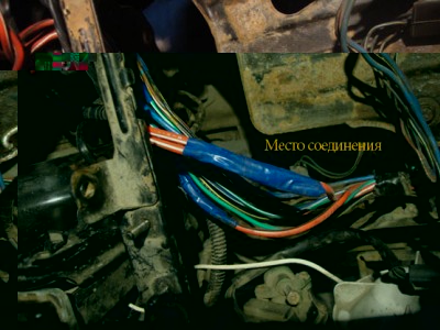

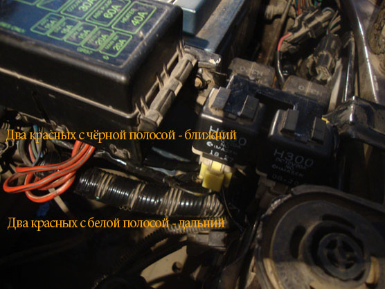

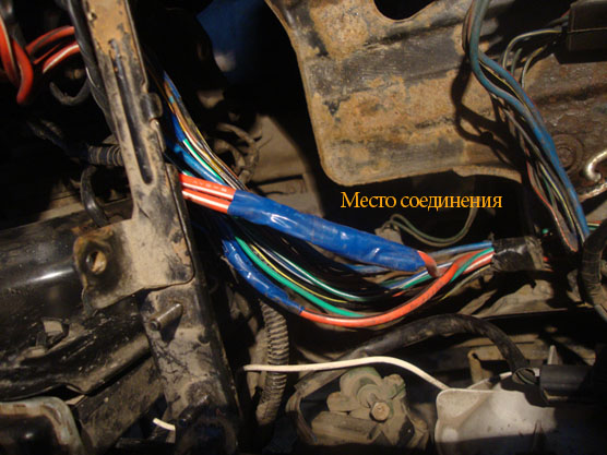

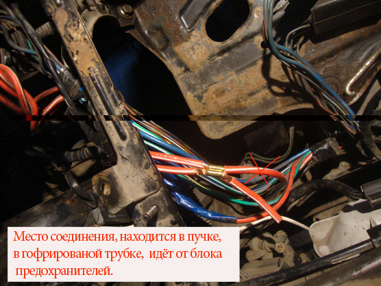

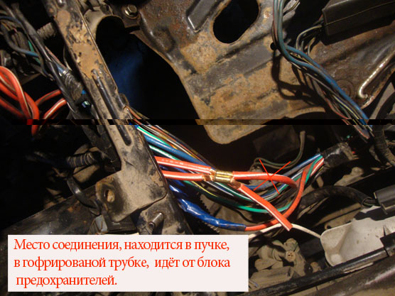

Поставил реле на дальний свет. На каждую фару идёт свой провод. С подрулевого переключателя идёт один провод, соединяются они в районе аккумулятора металической обжимкой. Находится соединение в гофрированной трубке, которая идёт от блока предохранителей. Реле поставил такое как на сигнал идёт H300 DC12V20A.
1.jpg [ 86.93 | Просмотров: 13066 ]
2.jpg [ 93.45 | Просмотров: 13066 ]
3.jpg [ 105.48 | Просмотров: 13066 ]
Молодец. :)
Женя,на фото вижу два реле,ты написал что поставил реле на дальний свет,зачем второе реле? на ближний? или на каждую фару по одному реле поставил?
Надо будет и себе заморочится,разгрузить контакты подрулевого,пока они живы и здоровы,еще планирую разгрузить контактную группу замка зажигания,поставить реле стартера.

Andrey_55 писал(а):
Юра!подскажи пожалуйста по воркшопу желтая фишка-управление бензонасосом выходит оттуда же откуда и одноконтактный зеленый разъем?
Судя по схеме,провода на желтую фишку,подключены параллельно контактам в ДМРВ,которые вкл.бензонасос.
Скрутка скорее всего в гофре от ДМРВ до ЭБУ.
