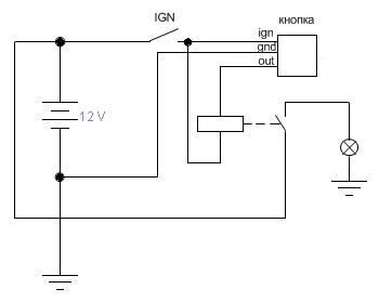

Corsair_70 писал(а):
на столе работала какая-то схема, собранная "на коленке". Что это было, по тому
описанию я так и не понял... Какая кнопка, какое реле, какая масса...?
вот она схема "на коленке":
Комментарий к файлу: схема
.jpg [ 17.09 | Просмотров: 5200 ]

Andrey_55 писал(а):
посмотрел эл. схему все то же самое что и дома "на коленке" только выход с кнопки (масса) помимо реле идет еще на блок управления нагрузкой цепей. вот теперь вопрос, может ли этот блок управления нагрузкой в совокупности с кнопкой давать массу?ни у кого такого не было?просто с отключенной кнопкой обогрев не включается сам по себе-дело не проводке.
Ты пробовал отключать провод,идущий на блок контроля нагрузки электрических цепей?

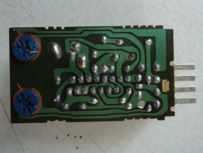

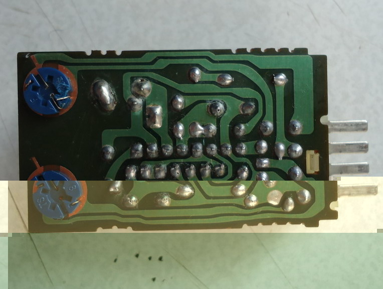

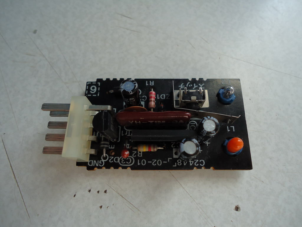

фото можешь выложить, чтобы все видно было?
вот сфоткал:
DSC01465.jpg [ 104.17 | Просмотров: 7856 ]
DSC01466.jpg [ 137.85 | Просмотров: 7856 ]

можешь выложить куда-нибудь (хоть на тот же Радикал) неуменьшенные фото? на этих при увеличении почти ничего
не видно из-за пикселизации.
Если не ошибаюсь (пока еще не смотрел в схему), то у разъема стоит транзистор, который скорее всего и включает
реле. Глюк может быть связан с ним.
А еще, с нижней стороны платы у средних контактов разъема над дорожкой что-то висит. Там не "сопля" часом? Или
это дорожка такая?

Andrey_55 писал(а):
на заведенной без нагрузки 14,1В с фарами с печкой 13,9В.
Напряжение в норме,значит надо "ломать" кнопку :D
Проверь элементы которые я выделил стрелками,транзистор и диод проверь тестером(если еще не проверял),конденсатор электролит(маленький с цветовой маркировкой) замени.
Конечно,проще всего купить новую кнопку,и не извращаться,но цены у вас неприличные...

Megavolt-2006 писал(а):
Проверь элементы которые я выделил стрелками...
Юра, там еще стабилитрон ZD1 похоже имеет место быть. Мог и он сдохнуть, а как следствие - броски по питанию...
Кстати, похоже и "холодные пайки" присутствуют, но в таком качестве их не рассмотреть на 100%...
Да,есть такой,и еще один диод спрятался :)
Стабилитрон и диоды,желательно тоже заменить,иногда они "текут" только под нагрузкой,а тестер показывает что все в норме.
Это уже напоминает лечение по фотографии :D
А еще, с нижней стороны платы у средних контактов разъема над дорожкой что-то висит. Там не "сопля" часом? Или это дорожка такая?
нет, это не сопля, это ножка диода так загнута и просто похожа на "соплю". пропаяно все хорошо, тут без сомнений и без "соплей" :) кучу плат перепаял уже и опыт достаточный. все что блестит около контактов это остатки паяльного жира (кстати вещь!лудит даже окисленные детали без зачистки, особенно под капотом мамки папки припаивать к "старым" проводам, образует жировую пленку, всем советую, могу сфоткать баночку и выложить если интересно) а где белый налет это-канифоль. вообщем перепаю диоды, стабилитрон и конденсатор тот что обозначил Юра стрелкой а там посмотрим уже, что дальше "ломать".
