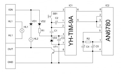

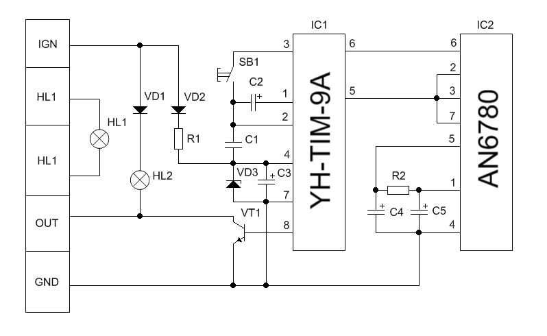

...Можешь по плате восстановить кусок схемы, отвечающий за выдачу сигнала на реле?
пожалуйста, схема всей кнопки:
. схема кнопки обогрева заднего стекла.jpg [ 72.32 | Просмотров: 9971 ]
время удержания открытого транзистора зависит от цепочки R2-C4 (таймер дает сигнал на сборку yh-tim-9a, та в свою очередь подает питание на базу транзистора, который открывается и на выходе имеем массу которая идет на обмотку реле и на включение лампы HL2). в моем случае думаю из-за стабилитрона происходит глюк в сборке yh-tim-9a которая и управляет транзистором.
номиналы:
VD1, VD2 - 1N4007 пойдет
VD3 - стабилитрон ? не могу найти по маркировке
R1 - 220 Ом
R2 - 120 кОм
C1 - 0,022 мкФ
C2, C5 - 10 мкФх16В
C3 - 47 мкФх16В
C4 - полярный ? не могу найти по маркировке
VT1 - D1207
25 мар 2012 17:08

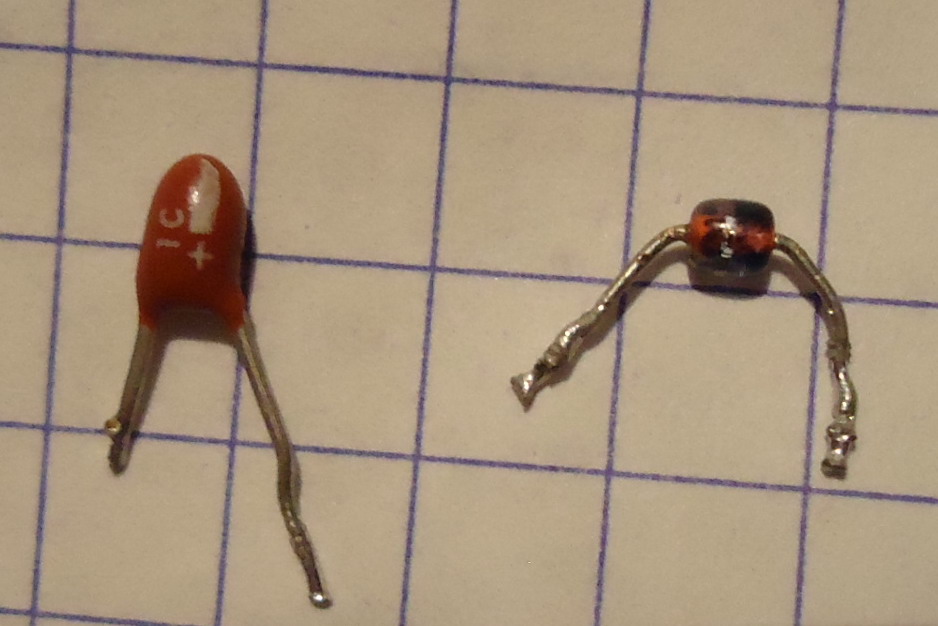

Andrey_55 писал(а):
VD3 - стабилитрон ? не могу найти по маркировке C4 - полярный ? не могу найти по маркировке
На стабилитронах нету маркировки,на нем указано только напряжение стабилизации(в вольтах),например 5V1 или 6V8,это означает что стабилитрон рассчитан на 5,1в и 6,8в соответственно(на корпусе стабилитрона могут быть еще одна или две буквы,но они роли не играют,смотри только цифры).
Для расшифровки цветового кода конденсаторов есть программы(погугли),или напиши маркировку здесь,я посмотрю сам.

Юра, вот фото кондера и стабилитрона:
DSC01489.jpg [ 112.21 | Просмотров: 9956 ]
фото лучшего качества сделать не смогу, фотик не позволяет. на стабилитроне мелко написано 2 6.2 8. с торца синяя полоса. надо думать он на 6.2В. насчет кондера погуглил перед тем как схемку выкладывать, цветовая маркировка на 3,4 и 5 полос (точек) и все. а тут видишь одна полоска белая и кондер оранжевый, еще 1С и + обозначены.

Andrey_55 писал(а):
пожалуйста, схема всей кнопки...
Класс!!! Спасибо! :good:
Интересно, что таймер, похоже, активируется исключительно подачей на него питания. И после срабатывания оно,
скорее всего, отрубается при помощи той самой сборки...
Стабилитрон на 6,2в.
Конденсатор на 1мкФ\16в(электролит).

Megavolt-2006 писал(а):
Стабилитрон на 6,2в. Конденсатор на 1мкФ\16в(электролит).
:good: как оперативно!скажи, где брал данные на кондер?
25 мар 2012 18:47
Сообщений: 1982
Откуда: Одесса
Баллы репутации: 97
Данные брал в справочнике.
