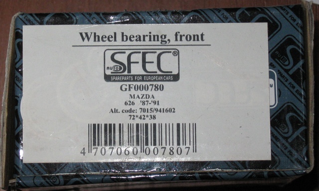

Какой лучше купить ступичный подшипник на GD, желательно с номером? Про всякие джапанкарсы наслышан, не хочется через 5тыс опять менять. В экзисте выбор не так уж велик.
Кто что ставит?

Vadim1024 писал(а):
Кто что ставит?
10тыщь уже отходил(тьфу,тьфу,тьфу), и по цене нормально. :wink:
1.jpg [ 99.39 | Просмотров: 10375 ]
