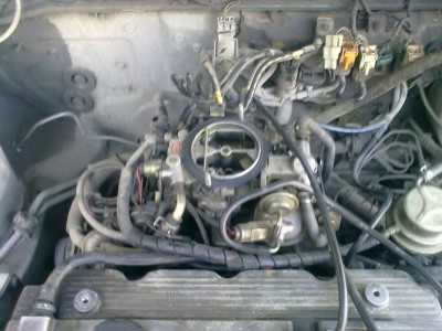

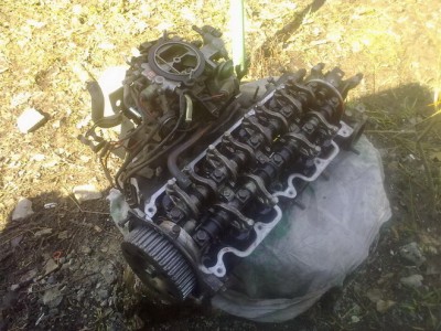

вот выкладываю фото съёма головы F8
Комментарий к файлу: Так оно было до...
15032012043.jpg [ 193.7 | Просмотров: 9147 ]

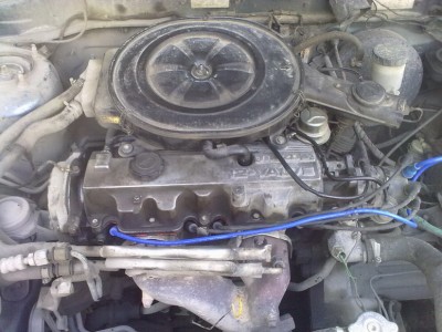

снял корпус фильтра воздушного
31032012005.jpg [ 188.18 | Просмотров: 9145 ]

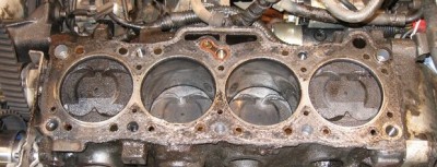

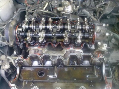

вскрыл клапанную крышку
Комментарий к файлу: а г..на не так уж и много
31032012009.jpg [ 188.62 | Просмотров: 8352 ]

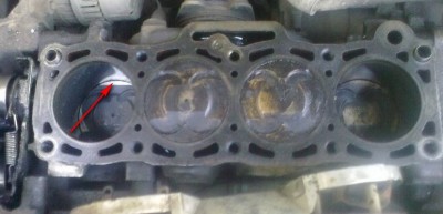

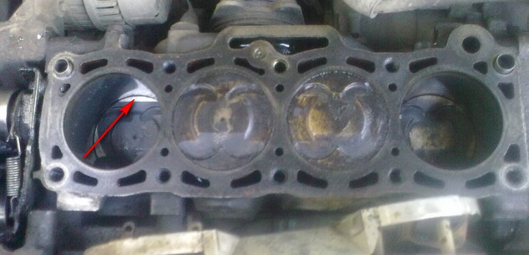

а вот уже движок без головы
Комментарий к файлу: с виду как будто поменяли поршень первого цилиндра и всё
31032012011.jpg [ 191.8 | Просмотров: 8346 ]

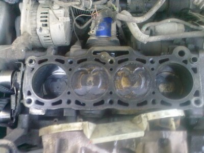

зеркало как будто есть
Комментарий к файлу: надо будет промерять, после полного разбора
31032012016.jpg [ 194.96 | Просмотров: 8345 ]

карб буду позже снимать, так удобнее
Комментарий к файлу: снятая голова с впуском
31032012018.jpg [ 179.99 | Просмотров: 8310 ]

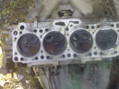

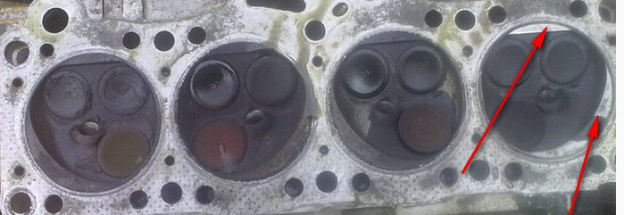

голова вид снизу...
нагара немеряно, особенно на 4м цилиндре
31032012019.jpg [ 190.67 | Просмотров: 8311 ]

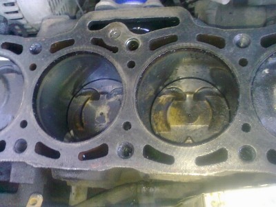

Дэнис А первый поршень похоже по "башке" стучал.
1.jpg [ 63.34 | Просмотров: 8307 ]
2.jpg [ 50.07 | Просмотров: 8307 ]

ekzyperi писал(а):
ф2 ф2 ф2 ф2...........
Во,блин, тогда и уменя Ф2. :shock:
Дэнис1апреля {шопотом}померяй ход поршня. :wink:
