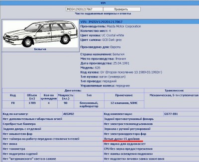

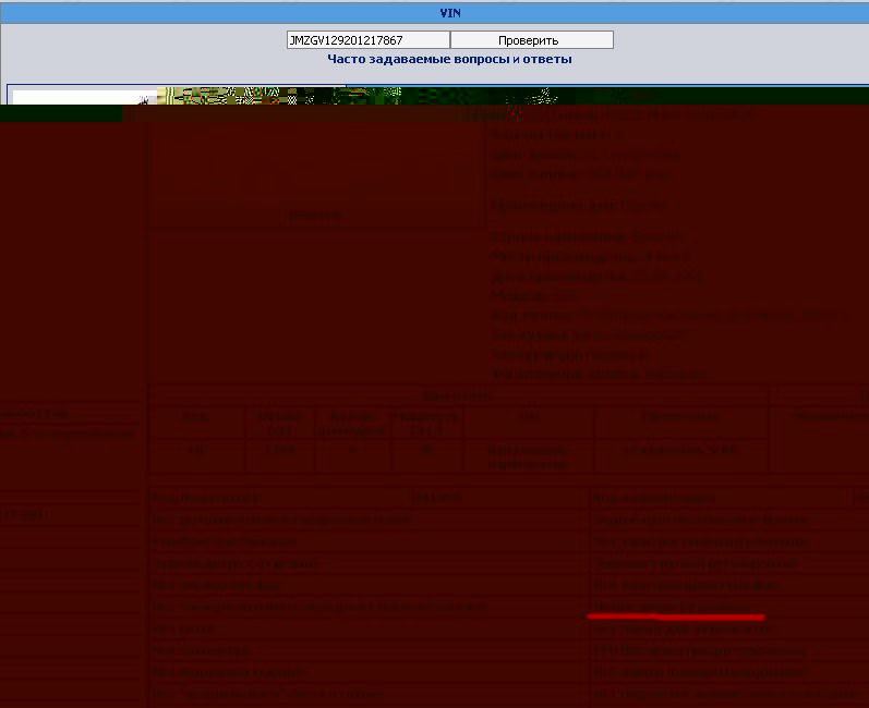

Для меня тоже была дилема 14е или 15е диски. Потом повнимательнее посмотрел расшифровку VINа и вопрос отпал. Купил штамповку "Евродиск"6jx15 отверстие 67.1 (1750 за шт.)
123.jpg [ 103.61 | Просмотров: 8185 ]
А в моей комплектации вместо 15" литья - "Наклейка GLX" :lol:
