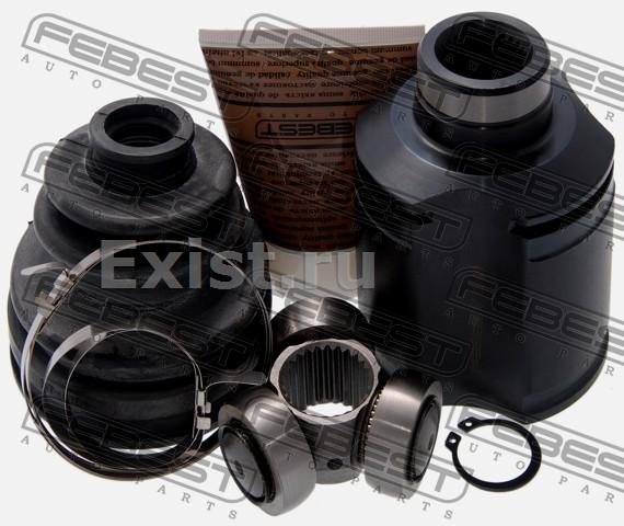

[ Добавлю: ТРИПОД был одним из предыдущих хозяев из нутри приварен к полуоси(во какие еще ремонты бывают). Сварка лопнула и все это дело давало силный люфт. Новый же ТРИПОД не подходит по шлицам(меньше), так что еще и как сувенир будет лежать на полке в гараже :crazy: .[/quote]
Сергей,если не трудно посчитай число шлицов, на гранате, если 25/26 мне подойдет, а я собираюсь покупать...И какой производитель?
Сергей,если не трудно посчитай число шлицов, на гранате, если 25/26 мне подойдет, а я собираюсь покупать...И какой производитель?[/quote]
Именно такой и купил, производитель Febest 0511-GDRH
