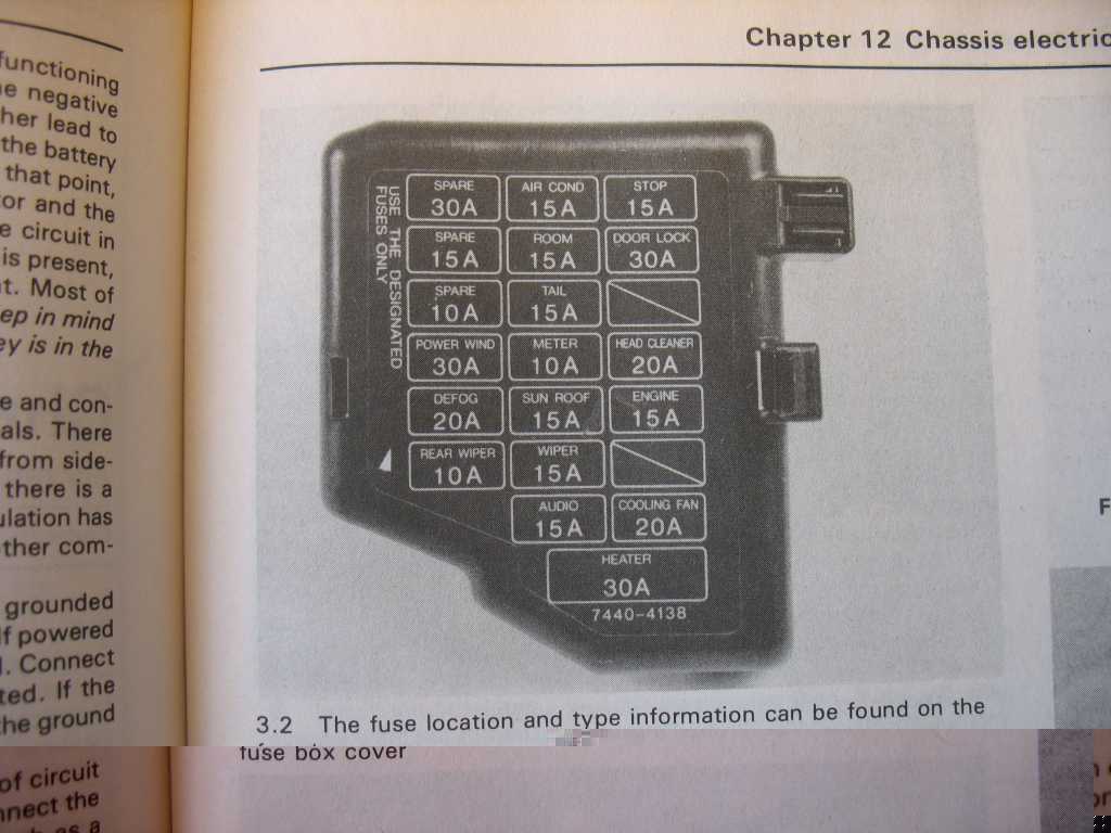

IMG_4746.jpg [ 66.48 | Просмотров: 2562 ]

спасибо большое орион!!!! :good: Теперь посмотрю что там!! А то у меня задние противотуманки пропали и обогрев стекла и всё находится в одном блоке кнопок :Search:
