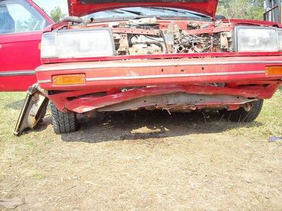

Еще вот какая проблема.... Может кто-нибудь подскажет что можно сделать... Балку почти выровнял, бампер цел, а вот "юбку" вряд ли удастся восстановить :cry: Может кому известно с какого автомобиля подойдет взамен? Родную точно не найду да и желательно чтоб она чуть шире вниз была(чтобы закрыть все косяки).
PS Нужна еще фотография с такого же ракурса(приблизительно). Желательно без юбки и бампера

Смотрю на фото твоей Маси... Ох и досталось же ей. Как назло неделей раньше снимал бампер, и юбку, но сфоткать и мысли не было. Если ещё раз туда полезу - обязательно сфоткаю.
