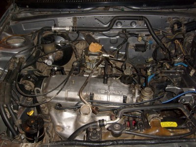

у меня две карбовых машины и на обоих стоит такой фильтр , на второй даже стоит после насоса абычный с отстойником и всё работае6т отлично
30 мар 2011 19:20
Зарегистрирован: 17 сен 2010 04:24
Сообщений: 384
Откуда: Россия, Сибирь
Автомобиль: Mazda 323 BF, 1985
dnail писал(а):
у меня две карбовых машины и на обоих стоит такой фильтр , на второй даже стоит после насоса абычный с отстойником и всё работае6т отлично[/quote]ну сам напросился. говори какой фильтр стоит - марка модель вопчем все ТТХ.... заиало кирпичи из фильтров выливать да из карба вытаскивать... :(

да обыячные самые дешёвые фирмы sct у нас 130-150 рублей стоят на наши инжекторные машины синего цвета. вставил в шланги и хомутами затянул и тыщ на 10 забыл про него
30 мар 2011 20:10
Зарегистрирован: 07 ноя 2010 20:39
Сообщений: 93
Автомобиль: mazda323bf
если надо завтра сфоткаю

Вопсчим недождалса я твоей фотке dnail? ф пошёл и купил фильтр для инжекторов Маннол №314 - такая здоровенная банка (в длинну 3\4 банки пива, и в диаметре по моему побольше чем банка пива), заменил свой с отстойником на Манноловский, еле завёлся - никак он сцук мокнуть нихател видать, прогазовал с обильной заливкой КарбКлинера в карб! и ! и машинка можно сказать полетела)) на дароге пара Жучек и тайотка отстале с оху-ми выраженияме застывшими на лицах.... :twisted:
31 мар 2011 18:19
Сообщений: 93
Изображение вот тебе фотка

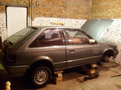

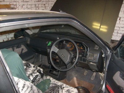

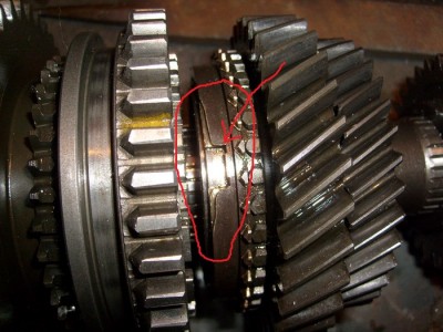

Всем привет :) А вот и моя машинка.

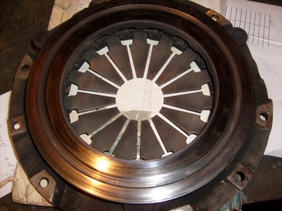

Так как плохо включались 1 и 2 передача, был произведён демонтаж КПП, и что выявилось.
S6301782.JPG [ 153.89 | Просмотров: 5127 ]
S6301796.JPG [ 148.6 | Просмотров: 5127 ]
S6301785.JPG [ 177.06 | Просмотров: 5127 ]
MAZDA 323F/BF/B5/4WD/3D/5МКПП/1988.

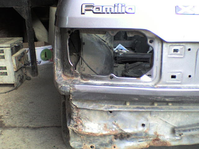

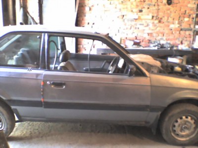

А такая она была :( :( :(
DSC00049.JPG [ 55.37 | Просмотров: 5127 ]
DSC00042.jpg [ 64.48 | Просмотров: 5127 ]
DSC00053.jpg [ 79.03 | Просмотров: 5127 ]
