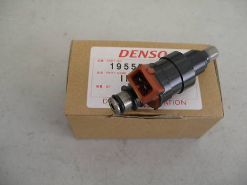

А мне вот интересно, реально ли достать новые форсунки на наши авто?

А правда куда делась ссылка про покупку форсунок новых, Федор выкладывал, я ее никак не найду, вроде в теме полезная информация была
Реально
