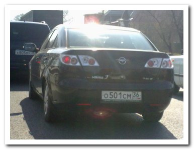

НУ, китайцы молодцы. Haima 3. А я по началу думал ,что за маськой тройкой еду.
201204A0_001.jpg [ 25.36 | Просмотров: 5024 ]

А чего удивляться? :) Исторически - это трешка и есть. Выпускается по лицензии, но от оригинала отличается сильно
переработанной начинкой.

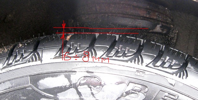

Поставил 15тые диски штампы "Евродиск"(6jjx15 ET45 D67.1) резина 195х65. Расстояние до опорной чашки задней стойки 6-8мм.
Теперь показания спидометра и GPS совпадают, на 14х взависимости от резины расхождения были от7 до10%.
Изображение Пейзаж, конечно,не как у Mayora; только третий день тепла. :pardon:
IMG_1540.JPG [ 82.26 | Просмотров: 14804 ]
