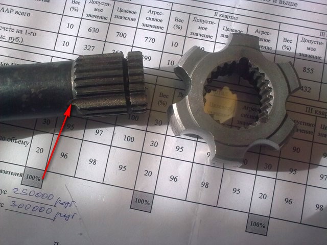

17 апр 2012 19:03
Сообщений: 658
Откуда: Ярославль
Ну вы и растянули резину про резину. :shock:
Вот результат моего колхоза:
1. Были сделаны отверстия на электроэрозионном станке Ø 4мм.
2. Изготовлены шпонки цилиндрические из стали 30ХГСА, закаленной до 40 единиц.
3. Шпонки поставлены на место с очень хорошем натягом.
4. Все собрано и поставлено.
Конструкция получилась разборная.
Предыстория: дикий люфт в шлицевых соединениях переднего правого привода. После вскрытия оказалось что : - корпус трипода был приварен к полуоси (которая от коробки), сварка лопнула и образовался люфт в градусов 10-15; - просто безумный люфт в шлицевом соединении наружного ШРУСа с полуосью.
Отчеты я не мастер писать так что фото все расскажут.
Изображениерадикал
Изображениерадикал
Изображениерадикал
Изображениерадикал
Изображениерадикал
Изображениерадикал
Сергей,спасибо,а то я уже подумал что ты забыл :oops:
Осталось теперь найти электроэрозионный станок,и сталь 30ХГСА закаленную до 40 единиц :oops: :D

Serg На Э.Эр. прошивном делал?
А от сюда штифты не вылезут?

17 апр 2012 21:00
Сообщений: 658
Откуда: Ярославль
Нет, присмотрись по-лучше, шпонке есть куда упираться, при изготовлении отверстий этот вариант был учтен.
Юрий, не забыл я, просто не хотел выкладывать без испытаний. Как поведет себя дальше такая самоделка не знаю.
Серьёзная доработка. Не каждому под силу такое повторить. Только при наличии флайера на какой-нибудь механический завод. Удивляет, что по фотографиям не заметно сильной выработки в шлицах. Возможно из-за низкого качества снимков.
