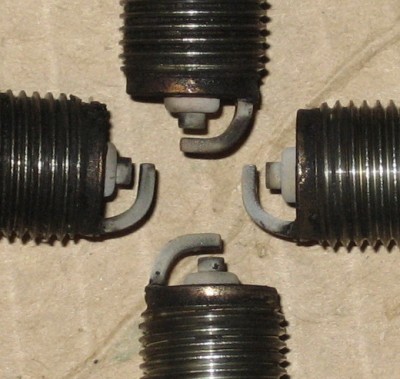

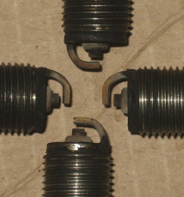

тэкс
взял свечи старые, почистил их хорошенечко корщёткой и установил зазор щупом 0.9 и вкрутил в мотор.
стало ещё хуже, троит прям серией и стрелка скачет куда попало.
вот фотки свечек на которых я ездил испытывая присадку и с которыми машина троит меньше
bpr6es с зазором 0.8
с одной стороны они одинаково белёсые
IMG_4749.JPG [ 114.88 | Просмотров: 9350 ]
с другой одинаково рыжеватые
IMG_4748.JPG [ 114.32 | Просмотров: 9350 ]
попробуй уменьшить зазор до 0,8 - 0,7. Если глюки пропадут - видимо надо копать в сторону коммутатора-катушки.
