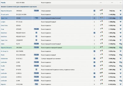

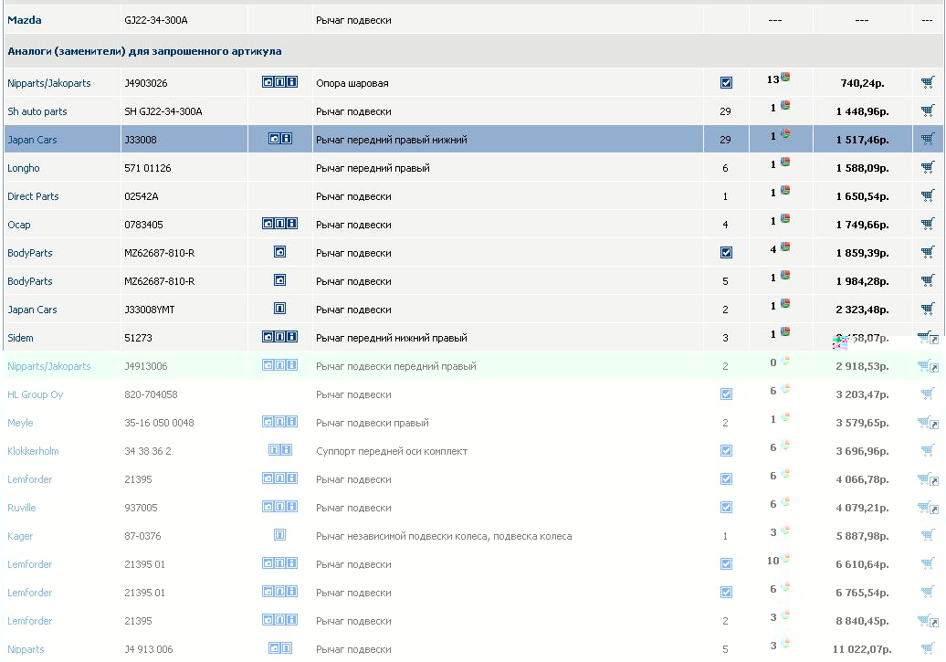

Покапался в инете и вот что нашел.
Оригинальный код переднего рычага на GD (GJ83-34-300B правый и GJ83-34-350B левый), Екзист выдает вот такой неоригинал.
Неоригинал:
Sh auto parts SH-31023 - подозрительно дешего стоят(1000).
Nipparts/Jakoparts J4913006 - слишком дорогие (3000р).
Но код GJ22-34-300A и GJ22-34-350A тоже соответствует рычагам на Mazda 626 GD
И выдает аналоги от 1400р и выше.
Japan Cars J33008
Longho 571 01126
Direct Parts 02542A
и т.д. в любом диаппазоне цен. Подойдут ли они на мою машину? Почему тогда эти з/ч отсутствуют в стандартном списке?
выкладываю скрин экзиста. Выбор огромен. ВОт по 1400-1700р я бы взял бы рычаги по позже.
Какую фирму из списка посоветуете?
Задал на Екзисте менеджеру вопрос, жду ответа.
Неоригинал:
Japan Cars J33008
Longho 571 01126
Direct Parts 02542A
Я себе ставил по лету Japan Cars, покупал у нас за 1800 1 шт. вроде не плохие

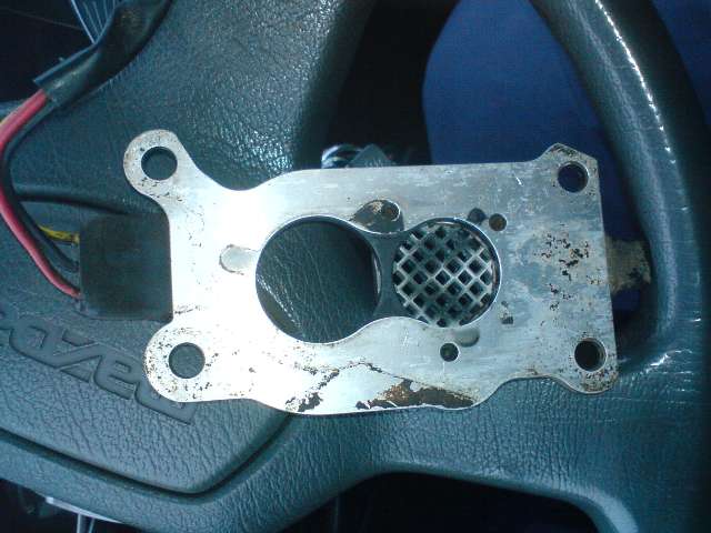

если кто помнит мой вопрос, то вот какая у меня пластина, карб тоже nikki 30-34/
DSC00001.jpg [ 38.31 | Просмотров: 11348 ]
mazda 626 2.0карб 1989г
У меня тоже такая же точь в точь. И карб Никки 30-34 грамотно отрегулирован недавно хорошим мастером.
