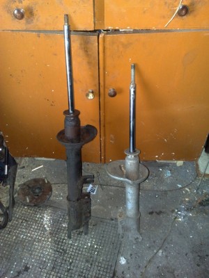

Вчера были на авторынке, ездили с другом, тот тоже на мазде, только на другой, и были приятно удивлены, что на мою масю многое по ходовке есть в наличии по умеренным ценам)
Например, стойки в круг выйдут примерно в 4000 рублей, примерно, как на Ваз - девятку))
Насчет капиталки движки блин меня очень озадачила цена на прокладки...как то дороговато выходят((
Сфоткала кстати для сравнения амортизаторы стоек нашей и 323Ф слепой))

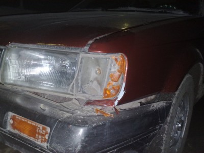

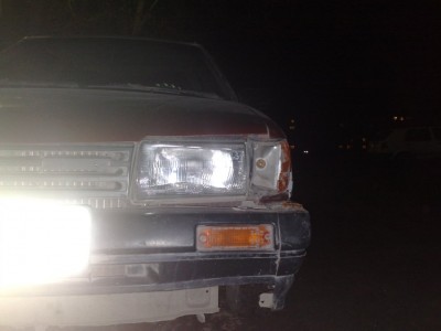

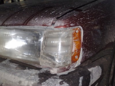

Вот еще немного фоток)) Понесло меня выкладывать)))) жаль процесс ремонта фар не сняли, так бы тоже выложила бы, не дай бог, но вдруг кому либо пригодился бы))
Комментарий к файлу: вот после ремонта, только скотч нужно оторвать, клеили на первое время, а то мало ли, на дозоре по всяким говнам катаемся)))
300320112140.jpg [ 110.33 | Просмотров: 3821 ]
Комментарий к файлу: еще...
281120102039.jpg [ 125.17 | Просмотров: 3821 ]
Комментарий к файлу: это урод какойто стукнул во дворе и нарулил(((

Анастасия а где купила поворотник в замен разбитого ? и по чём ? мне предлогают чего то то за 1тыр то за 1.5тыра... :sorry:
03 апр 2011 14:01
Зарегистрирован: 07 янв 2010 14:52
Сообщений: 152
Откуда: Казахстан, Караганда
Автомобиль: mazda 323
так это не взамен, это Франкинштейн из частей старого, для сборки понадобились кусочки от разбитого, кусочек еще от какого то поворотника, суперклей, герметик прозрачный и фантазия)))) Но в целом кажется получилось неплохо))

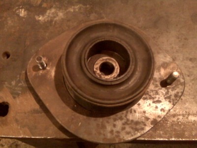

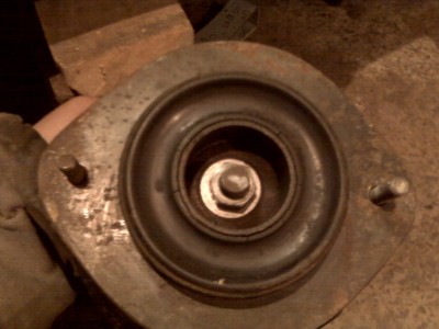

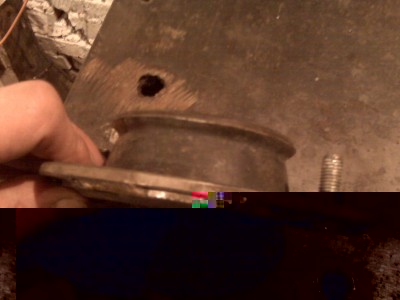

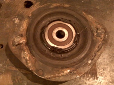

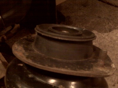

Всем привет. Вот, хочу поделится, как я решил проблему с опорами передних стоек.
Нужно:
1. опоры от 2108-09.
2. токарь для вырезания отверстия.
3. сварка.
3. рост рук из нужного места:)
IMG00117.jpg [ 134.14 | Просмотров: 3752 ]
IMG00115.jpg [ 122.33 | Просмотров: 3752 ]
IMG00114.jpg [ 143.49 | Просмотров: 3752 ]
MAZDA 323F/BF/B5/4WD/3D/5МКПП/1988.

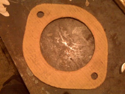

03 апр 2011 20:32
Зарегистрирован: 05 фев 2011 16:34
Сообщений: 125
Автомобиль: mazda 323f
:) :) :) будут вопросы, спрашивайте.
IMG00121.jpg [ 143.82 | Просмотров: 3751 ]
IMG00120.jpg [ 126.15 | Просмотров: 3751 ]
IMG00119.jpg [ 108.35 | Просмотров: 3751 ]
04 апр 2011 09:20
Зарегистрирован: 07 ноя 2010 20:39
Сообщений: 93
Автомобиль: mazda323bf
а поточнее можно чё пилить где варить и сверлить?
04 апр 2011 10:27
Зарегистрирован: 04 мар 2011 11:01
Сообщений: 71
Автомобиль: Mazda 323 1.6 Turbo 4WD GTX
Да, да, по точнее)))) Весь процес по каждому движению и конечный этап в фотках)))
04 апр 2011 11:35
Сообщений: 125
Конечно можно, берём старую опору, с низу мажем отработкой, ложем на кусок картона, потом обводим.
Вырезаем, ложем на метал(5.0) обводим, по возможности выпиливаем болгаркой, обтачиваем, но перед этим надо изловчится, надо накернить центр отверстия, потом в это место токарь будет зажимать заготовку, лучше показать фото токарю. я в обще делал в ручную 95%,, мне потом токарь сказал что можно было всё сделать проще, если бы я ему задумку сразу показал))
04 апр 2011 11:41
Сообщений: 125
я на фото дал шаблон, который снял с родной опоры, потом по этому шаблону надо сделать несущую, а потом туда хоть чёрта лепи :) :) :)
