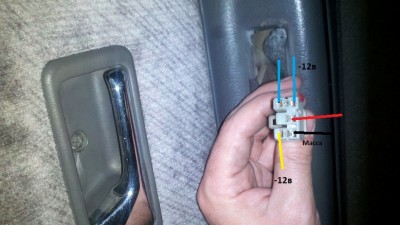

Сломалась кнопка стеклоподьемника пассажира.
Пока не нашел оригинал, хотел чтобы хотя бы управлялась с основного блока (водительского).
Ни кто не знает, какие контакты надо замкнуть чтобы открывать/закрывать без наличия кнопки?
Комментарий к файлу: Штекер
2012-04-30_20-50-53_470.jpg [ 134.01 | Просмотров: 12950 ]
П.С. Допишу на всякий случай :) ,на схеме стрелкой показан разъем "папа",у тебя на фото разъем мама,не заблудись в определении контактов :) .
Мегаспасибо за помощь. Последнее уточнее пришлось кстати. :good:

Ну почему у меня все ни как у людей. По вышеуказанной схеме, к сожалению, ничего не работает :(
Вроде никак ошибиться не мог так как все провода подписаны, только у меня разьем кажется по схеме М-05, но я понял это не принципиально.
А еще тестер показал, что на BL-черном проводе у меня постоянно +12, на YW-желто-белом и LW-сине-белом (я так понимаю L - light blue) у меня постоянно МАССА (сделал такой вывод, таким образом, черный щуп (-) от тестера на BL, а красный щуп (+) на YW или LW показывает -12 (минус 12), а если наоборот получаем +12).
На остальных R - красном и L - синем никакой информации не показывает.
При замыкании BL и YW стекло закрывается, больше не рискнул экспериментировать сам.
Спрячь подальше тестер,и поставь перемычки так,как я показал ниже на твоем фото(и будет как у людей).
Черный провод идет на кнопку блокировки(он тебе не нужен).

Блин точно, спасибо еще раз. Снял кнопку с другой двери, воткнул в эту и опустил стекло, после снял кнопку и замкнул как сказал. На центральном блоке нажимаю кнопку - не работает, поднимаю кнопку - работает. Результат кнопка на центральном блоке управления работает только на поднятие. Блин теперь лезу туда )))
