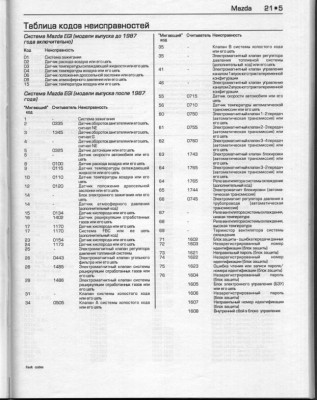

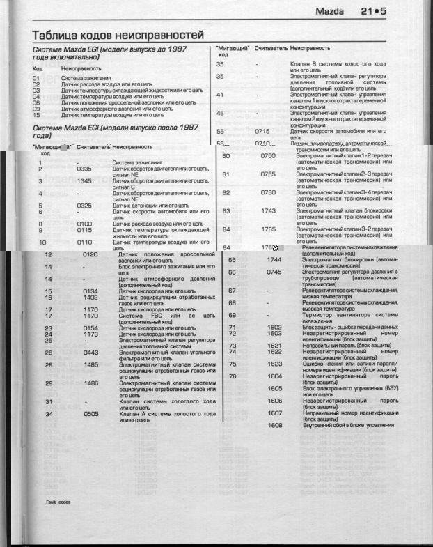

Привет. Прошу помощи. Ехала моя мазда, ехала - и заглохла в один момент, пару раз чихнув. Да больше не заводится. Пара вспышек - и не схватывает. Бензин есть))), свечи новые, ВВ провода новые. неделю назад регулировал зазоры клапанов. считал ошибки - 15, 17, 28, 35.

Если всё на месте и ничего не отвалилось, то похоже на погибший коммутатор.
не - не отвалилось ничего))) извиняюсь, а что за коммутатор? зажигания?
