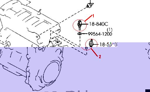

Drakon
Проверь датчик температуры что на мозги идёт.

датчик температуры ОЖ в порядке, стрелка температуры меняться от нагрева как и всегда.
сопротивление мерял в прошлые годы, ничего не изменилось.

Drakon
Там может быть 2 датчика. Один на показометр, другой на мозг.

судя по мануалу, их там всего два, датчик ТОЖ и датчик температуры воздуха в воздушном фильтре.
оба исправны.

откуда такая картинка?
она точно от 626 GF 1999?
у меня совсем другая... можно подробней?
http://fotkidepo.ru/?id=photo:184683#
на фото стрелка показывает датчик на стрелку указателя температуры.
другого там вроде нет...

Drakon фотка GF с japancats.ru, давай Vin, поточней посмотрю.

Должен быть, ищщи.
