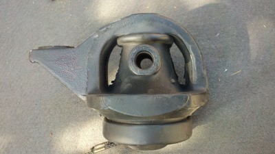

Подскажите по подушке двигателя,правая,возле ГРМ.
В сети подходящей фотки не нашел,что бы сравнить со своей.
На фото своей подушки,стрелкой показал щель,между резиной и корпусом подушки,на обойме остатки резины.
Вопрос: это разрыв подушки,или конструкция такая?
у меня тоже нижняя часть отстаёт.
но на фотках новых ничего такого нет.
мне думается просто верх подушки продавился сильно, и поэтому низ отстал.
она не рваная, просто старая и продавленая.
Как раз меняю такую же. Все без щелей. Вот фото.
