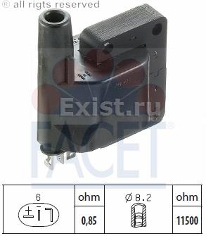

Доброго всем дня.Вопрос к владельцам движка F2 2.2л:какая у вас катушка зажигания?бочонок или другая.у меня стоит бочонок но чет мне кажется что она не от этого движка,хотя клемы подходят.вообщем поделитесь знаниями.И насчет вечной ошибки 17,я ее победил так:замена лямбды ничего не дала,а в мануале также было сказано про вакуумные и воздушные шланги.так я нашел где был подсос(резиновое кольцо PCV клапана травило и также сам клапан был в трещенах)мне токарь сделал клапан из бронзы разборной, а кольцо взял нужного диаметра из масло-бензостойкого шланга.после замены катался на высоких оборотах где-то 50км.все в норме.незнаю на долго ли она пропала но пока светодиод молчит:)знач мозги правильно работают и еще с заменой этого клапана холосты перестали прыгать.
На GD 88 года у меня стоял бочонок, а на GV 91-го - другая (прямоугольная).

ikarus. Спасибо,у мя 89 вот тут то и непонятки existвыбивает ток прямоугольные а в книге нашего перевода пишут что бочонок а родной мануал на фото прямоугольная:(((((((((( :shock:
