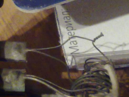

я тут подручными материалами починил спираль в регуляторе скорости вентилятора 8)
у меня сгорела самая тонкая поэтому ремонт был возможен.
в таком деле скрутка не поможет, нужна сварка, что я и сделал.
оба кончика спирали скрутил
далее взял толстый провод, один конец наматал на выводы спирали, снизу на 2 контакта.
а второй конец провода прицепил на клемму аккумулятора
далее ноухау!
разломал пальчиковую батарейку, дешовую щелочную, категорически не литиевую.
вынимаю пасатижами из неё чёрный графитовый штырь.
и пассатижами же прижимаю штырь к второй клемме аккумулятора.
далее держа колодку с спиральками за корпус (спирлька покраснеет и будет очень неприятный ожог), лёгким скользящим движением чиркаю скруткой по графитовому штырю.
спираль раскаляется до красна, а скрутка раскаляется добела и кончики сплавляются.
главное это именно скользящее/чиркающее движение. если просто ткнуть то появится второй разрыв.
12052012006.jpg [ 19.16 | Просмотров: 5000 ]
на фотке скрутка и плюшка на конце - сваренная лепёшка из 2х кончиков.
потом скрутку раскрутил, итого на саму сварку кончиков ушло примерно 1 мм от спирали. что незначительно.
дел на 5 минут, затраты нулевые, и сделать можно не отходя от машины.
