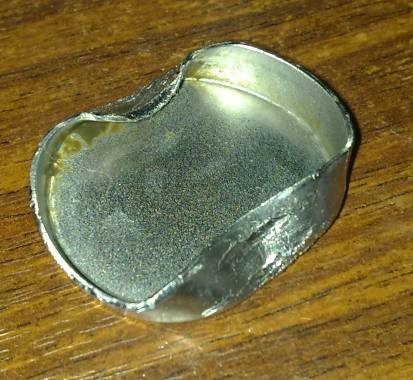

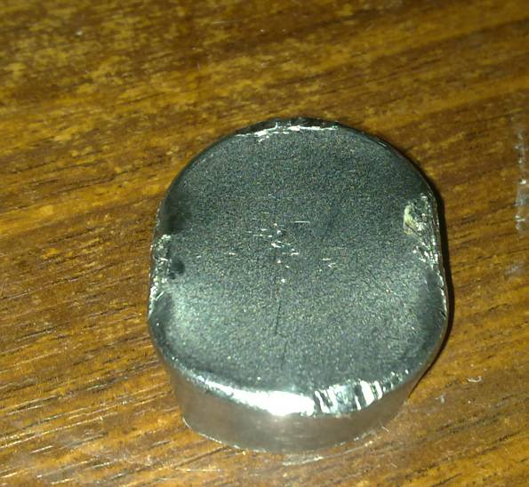

снял правый привод
стакан внутреннего шруса болтается на полуоси вправо влево вверх вниз, такое ощущение что отверстие в стакане на миллиметр больше диаметра полуоси
но если вращать стакан, то люфта нет.
снял стакан, шлицы на полуоси идеальные, сам шрус идеальный, не выработки ни чего, на ощупь канавки стакана совершенно гладкие.
полуось в подвесном не болтается, сидит прочно.
всё блять идеально новое, тока колпачек защитный внутри отвалился и погнулся :o
17052012007.jpg [ 58.9 | Просмотров: 13705 ]
17052012008.jpg [ 33.46 | Просмотров: 4732 ]
на фотках видны следы от трения - это участки зеркальные, на ощупь выработка не ощущается совершенно.
не может же быть чтоб у меня на 40 кмч болтанка начиналась из за отвалившегося колпачка?

Первым делом убрать люфт. Еще возможно, что отвалившаяся хрень мешала сепаратору двигаться влево-вправо. Хотя встречал сильно разбитые соединения, но такой уж вибрации после 40 км/ч не было. Может быть, какой-то другой шрус подклинивает. Такое бывает из-за заклинившей крестовины кардана (не разбитой) на заднеприводных машинах.

второй шрус вот лежит на полу
как новый, люфтов нет вобще никаких, монолит, палка внутри двигается легко и плавно но без болтанки.
чото у меня подозрение что надо топать обратно и собирать всё взад

вполне возможно что дело правда было в крышечке, ведь в повороте и на скорости приводной вал как раз на разную глубину входит в корпус шруса, может на скорости получалось что крышечка клинила там
