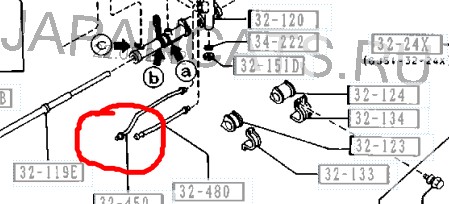

помогите сузить поиск проблемного узла. На форуме про подобное читал, но конечно не все наверно.
Вообщем суть: На малом ходу при поворотах скрипы (как резина, тресков не слышу); с утра нет, когда долго езжу (час полтора по пробкам) машина горячая - проявляется. И рулем тяжелее крутить становится. Начитал возможные поломки - опорный подшипник (кстати можно ли его менять, не меняя опору), ГУР (жидкость на уровне но древняя), развал-схождение, {стойки стабилизатора, втулки стабилизатора, шрусы с пыльниками, рычаг - все недавно меняно, лохматых пыльников не наблюдаю} На скорости данной проблемы не выявлено.

Вообщем суть: На малом ходу при поворотах скрипы (как резина, тресков не слышу); с утра нет, когда долго езжу (час полтора по пробкам) машина горячая - проявляется. И рулем тяжелее крутить становится. ГУР (жидкость на уровне но древняя),
Меняй жижу в гуре (залей, прокачай, слей и заливай свежую). Подтяни ремень.

туда льется то же что и в тормоза? dot 4? а как слить?
22 май 2012 15:19
pwl какие нафиг тормоза, атф туда льется
22 май 2012 15:20
Сообщений: 1353
Автомобиль: Demio
Баллы репутации: 46
Что-ты,что-ты нивкоем случае! :shock:
ATF, ДЕКСТРОН, ДЕКСТРОН-2.
Сними шланг с одной из этих трубок, и ворочая рулём выгони всю жижу из бочка.
Поищи в "Опыт ремонта" там хорошо было расписано. :wink:
