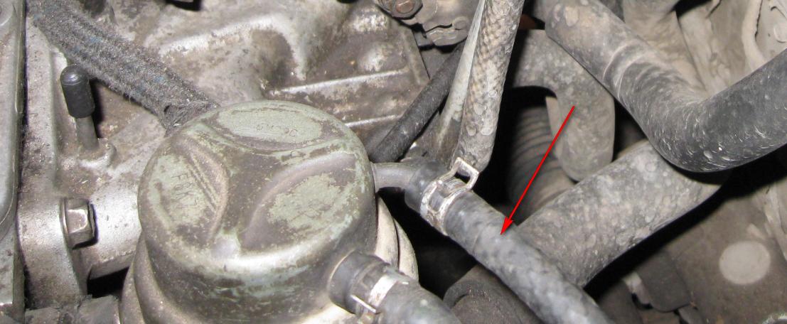

Если при повторном запуске заводится с полтыка - дело в электрике, а если надо помослать - недостаток бензина.
Нормально работающий насос заполняет(через обратку) 2х литровую емкость за 2-3 минуты на холостых оборотах.
12.jpg [ 89.79 | Просмотров: 17098 ]
