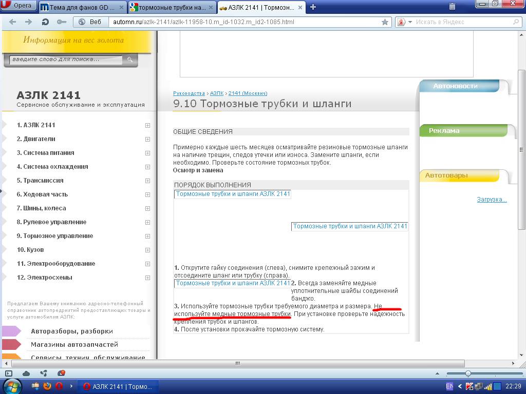

Вот что пишут про М2141.
12.jpg [ 113.66 | Просмотров: 10621 ]

Megavolt-2006 писал(а):
Corsair_70 писал(а):
Для нее, если мне не изменяет мой склероз, нужен еще, как минимум, электролит или хотя-бы вода... Может при "сухом" контакте все не так и страшно?
Все правильно,для реакции меди с железом нужен соляной раствор,зимой и весной трубки будут щедро им поливаться,во время таяния снега,после посыпки дорог реагентами и солью.
Поняль!! Буду посмотреть, во что наш зимний соляной раствор превратил мою новую трубку! Я так понимаю,
что единственное проблемное место - это место соприкосновения трубки и штуцера у суппорта. Во всех остальных
местах она либо ничего не касается, либо сухая.

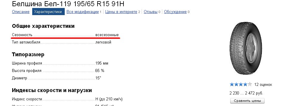

Mayor писал(а):
Потому что всесезонной резины не бывает!
А как быть с этим, или согласиться с поговоркой:"На заборе тоже бывает написано". :)

У меня с переди стоит Wingro GT 185/60 14 гадость чистой воды. Без пробуксовки практически не тронешься , за дорогу не цепляется . Китай есть Китай :pardon:
28 май 2012 18:55
Сообщений: 1085
Откуда: Воронеж
Вагоновожатый писал(а):
Кинь ссылочку .
28 май 2012 19:04
Сообщений: 2855
Откуда: СПб, Пушкин
Баллы репутации: 75
Что сказать... Валенки - они тоже всесезонные...
Соглашаться с этим или нет, дело хозяйское. Не буду умничать, просто приведу цитату:
"Практически все отечественные легковые автомобили на заводе-изготовителе комплектуются так называемыми «всесезонными» шинами. Значительная часть автомобилистов искренне верит этому названию, и после окончания летнего сезона продолжает ездить на ней и зимой, предполагая, что раз всесезонная, значит и для снега со льдом подойдет. Опасное заблуждение. Не может одна и та же шина иметь противоположные свойства – хорошую сцепляемость с мокрым асфальтом летом и уверенное прохождение участков с рыхлым снегом зимой. Всесезонность отечественных шин – это вынужденный компромисс от бедности. За рубежом понятия «всесезонность» не существует – там есть только летние и зимние шины. Отечественные «всесезонки» - это всего лишь несколько модернизированные летние шины. У них более крупный рисунок протектора, в котором нарезаны мелкие ламели. Они сносно ведут себя в межсезонье, но зимой, на снежной каше и, тем более, в гололед, машина на этих шинах как корова на льду. Настоящие зимние шины, помимо наличия, крупного специфического рисунка и ламелей, изготовлены из более эластичной резины. Это позволяет им плотнее сцепляться со скользким зимним покрытием. Кроме того, многие модели зимних шин предназначены и для установки в них шипов, незаменимых на голом льду. Но даже те водители, которые понимают разницу, часто из экономии приобретают не полный комплект зимней резины, а только две шины. Результат установки только пары зимних шин может быть прямо противоположен ожидаемому. Конечно, если их установить на ведущие колеса, проходимость автомобиля по рыхлому снегу улучшится. Но если у вас переднеприводный автомобиль, при торможении или прохождении поворота можно неожиданно получить занос задней оси, который в этом случае невозможно выправить изменением тяги на задних колесах. При торможении около 80% эффективности обеспечивает передняя ось. Установив на заднюю ось заднеприводной машины зимние шины, вы все равно будете тормозить, в основном, летними, с неизбежным значительным увеличением тормозного пути. Кроме того, в этом случае возможен снос передней оси в повороте, выправить который значительно труднее, чем занос задней оси. Ну, а, установив зимнюю резину на ведомые колеса, Вы лишаетесь возможности нормально разгоняться или тормозить двигателем. Отсюда вывод – зимняя резина должна быть на всех колесах. Если не хватает денег на полный комплект, лучше оставить машину в гараже – дешевле обойдется."
"Объяснение очень простое — всесезонных шин попросту не бывает! И быть не может из-за того, что летние и зимние автошины кардинально различны. Как по конструкции, рисунку протектора, так и по составу резиновой смеси. Достаточно лишь сказать, что резиновая смесь, из которой изготавливаются летние шины (часто с применением силики) полностью утрачивает свои свойства при пяти градусах тепла. Зимние шины рассчитаны на другой температурный диапазон и поэтому изготавливаются из совершенно другой смеси.
Если же посмотреть на рисунок протектора, то и он различается кардинально ввиду разных задач на него возлагаемых. Летние шины — стойкость к аквапланированию, управляемость на сухом и мокром асфальте. Зимние шины — стойкость к заносу, управляемость и тормозные свойства на снегу и льду. Очевидно, что эти задачи в корне различны, и требуют совершенно разного подхода к конструированию шины и к рисунку его протектора. Так может быть всесезонные шины — это достигнутый компромисс между свойствами зимних и летних автошин? Нет, и ещё раз нет — такой компромисс невозможен — иначе зачем, например, тёплой Европе вообще были бы нужны зимние шины? Поэтому если Вы действительно цените свою жизнь и своё здоровье, то рекомендация может быть только одна — летом — летние шины, зимой — зимние, не важно с шипами или без. Выбор за Вами."
Ну и так далее...
