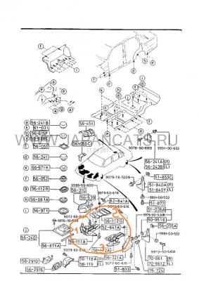

Ребят, привет всем! Имеется Огроооооомная просьба! Нужно зафотать снизу под капотом пластиковые защиты, их там кажется три штуки, а то снимали их года два назад, теперь как поставить не помним...полчаса пристраивали и туда и туда, а они никак((
Заранее благодарна :oops: :Rose: O:-) :friends: :beer:

Сонц, они такие что вроде как по иному нежели как оно должно быть и не поставишь ... ну меня такие, положи их на полу и смотри на внешние контуры - в середине металлическая часть, пластик по краям, пластик идёт в нахлёст металлу на 1-2см... как то так ...
11 апр 2011 06:46
Зарегистрирован: 17 сен 2010 04:24
Сообщений: 384
Откуда: Россия, Сибирь
Автомобиль: Mazda 323 BF, 1985
ну вот рисуночек, под номераме 1\3 ето пластиковые части, 2 ето мет. часть... по другому их и невоткнёж... :wink:

Настя, конечно лучше поставить защиту, хотя защитой её не назовёшь, так, просто, пыльники. При езде по лужам, вся вода будет внутри двигательного отсека, у меня так генератор залило, пришлось искать новый))) Сейчас, пока КПП в ремонте, хочу замутить, что не будь посерьёзнее, думаю металлом 3.0 мм закрыться.
